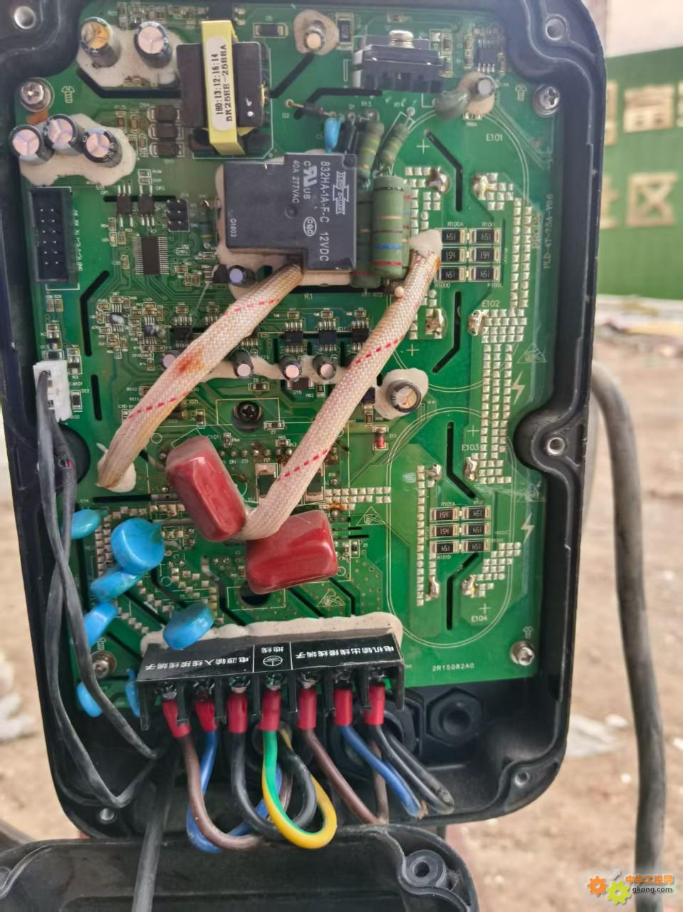

开关变压器的引脚线左侧碎裂断四根,这个应该是531v测断了一根在最根部里面。另外两根应该是自励绕组,还断了一根是公共绕组。磁芯也撞碎。很难修复。网上买不到同型号开关变压器,开关管引脚断两只(这个好解决)。各位大神支支招

看功率也不大,看做工,也是山寨品牌的,换个变频吧

7,5的变频器,价格挺贵的。客户不舍得换

必须修, 联系厂家看能不能买到,要不闲鱼找个板

全网只有一家卖得,还是二手。1400多

磁芯碎了只能看闲鱼,如闲鱼没有又非得一定要修,是可以的,其实手绕高频变压器比手绕工频变压器既省时又省力

1400也是可以买一个同样功率的新机了

不是走通讯,干嘛不用其它的换?
