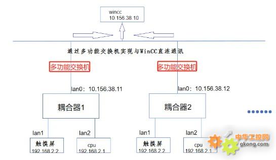

客户现场有一台S7-200Smart PLC想与上位机WinCC直连通讯,并且俩个设备不在同一网段内,PLC程序无法更改(更改不了IP地址)。
这种情况的话,可以在上位机和PLC中间联用网络耦合器+多功能交换机,然后使用大连德嘉ETH-NAT系列网络耦合器转换成其它的IP,再通过多功能交换机实现与WinCC的直连通讯,就可以轻松实现客户的应用需求。这种方式尤其是针对现场PLC更改不了IP地址还要连接上位机通讯的情况设计的,具有极强的应用灵活性和极高的通讯稳定性。
图示如下:
