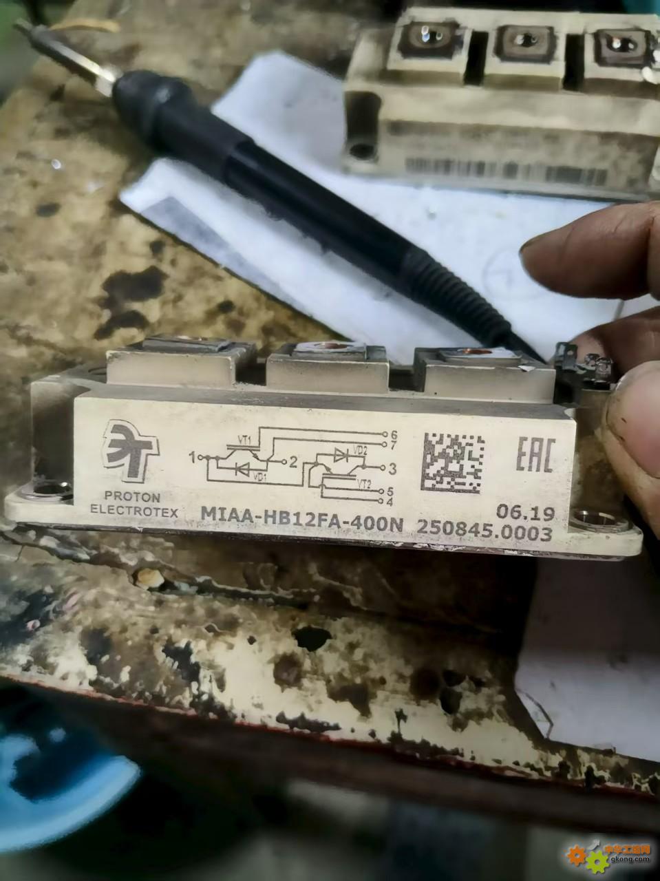

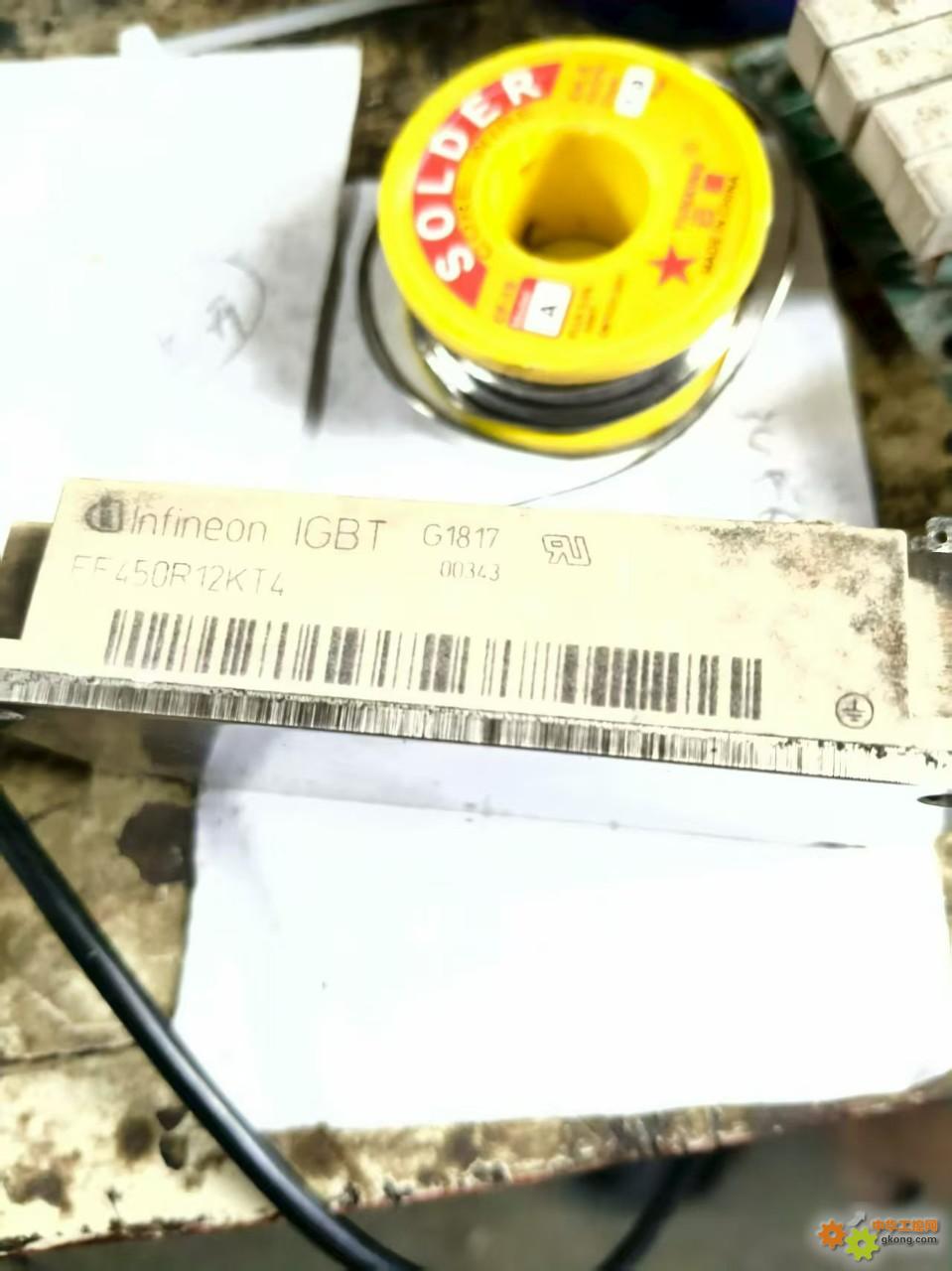

这是客户的80kw电磁加热。第一次修,电容炸裂。检查至igbt,12,23的续流二极管都正常。两只igbt。12间用指针万用表10k档加手指可以触发,并保持。13间用指针万用表10k档加手指可以触发,并保持。
电桥测量结电容和D值。各位大神指导一下我有个1000v的摇表如何打耐压害怕打坏了一个模块340元,谢谢.

需要这样测耐压吗?使用专用的IGBT触发测试导通应该就可以大致判断好坏了
