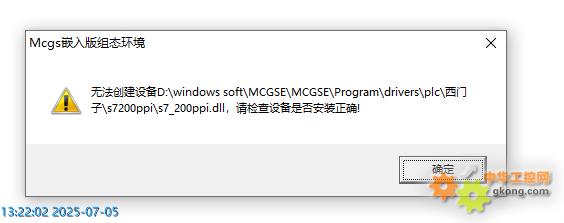

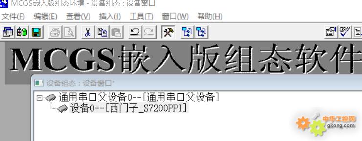

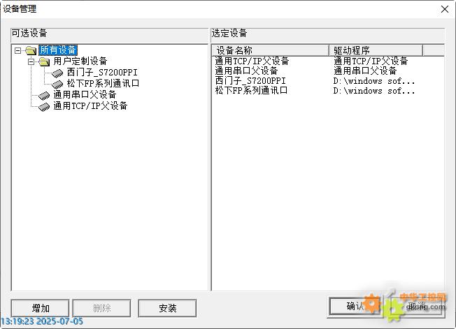

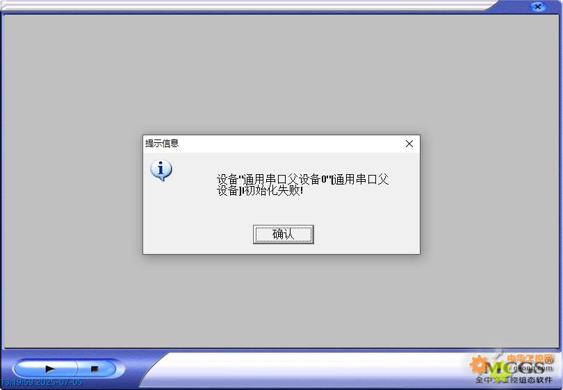

谁有昆仑通态MCGS嵌入版7.7(1.7)安装软件 ,我的软件的设备窗口了PLC驱动总是安装不上,手动添加也不好用,我的电脑系统是windows10,谁有办法解决这个问题?

打开建立了一个工程 是可以的
win10 系统

开始是不是打开既有的程序?

有可能是打开了其他人的工程,驱动构件安装路径与你电脑不同

应该不是软件的问题,官网应该可以下载的

是软件的问题,重新下载就好了
