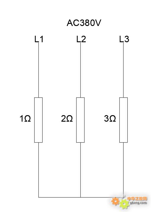

如图,流经3个电阻的电流应该是多少?不会算了

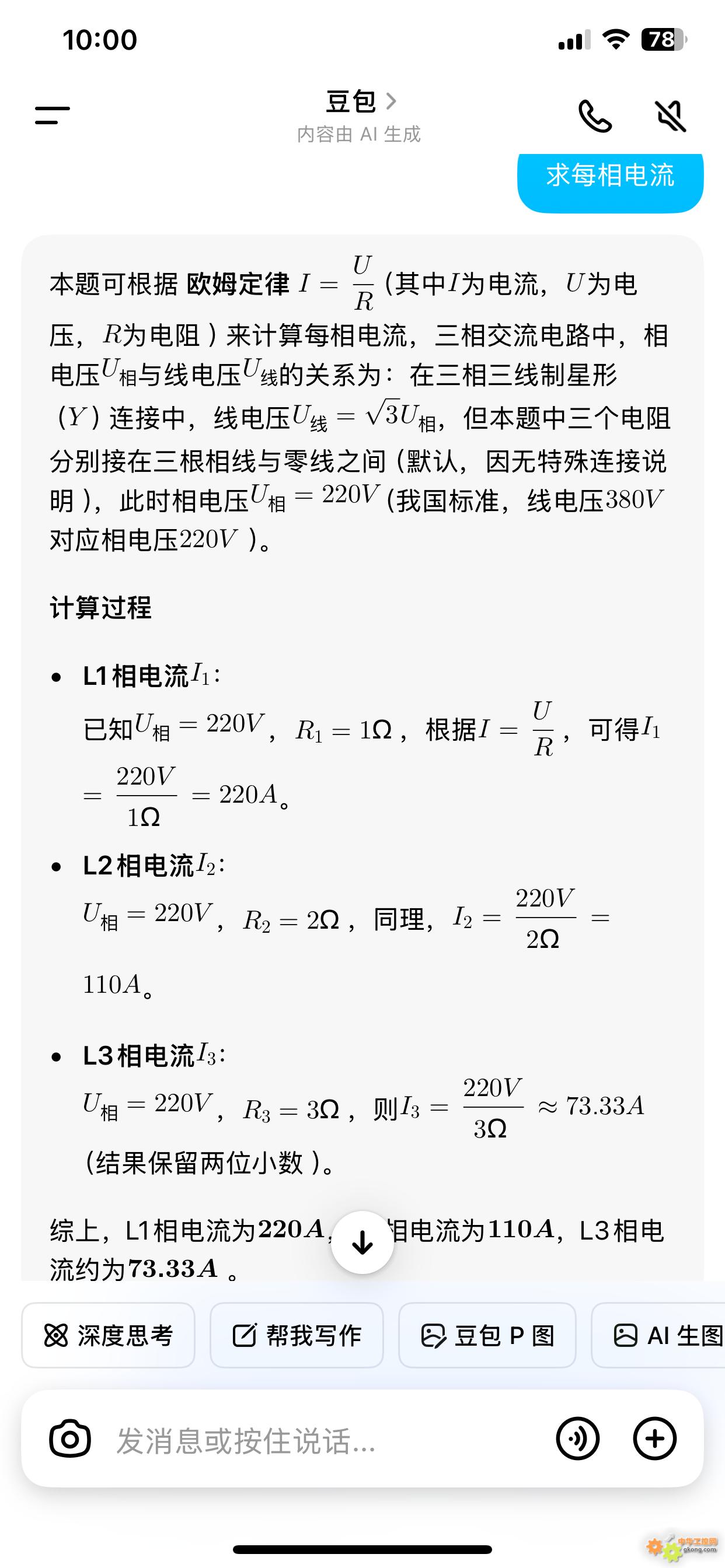

豆包答案,但貌似不准确
大家一起学习

先算电压,然后就可以得出电流了,。
实际不会出现这种接法,中性点会接N,不然偏相,三相电流不均

中心点没有接零,只是好奇想知道怎么算出这种电路电流

中心点肯定有电压  直接电压除电阻肯定不对

星三角变换一下再算

星三角变换一下再算

三个电阻不一样,肯定会偏相,不能用220V来计算

用AI,设定中性点不接地条件,算出来分别是:121.2;136.6;97.3
