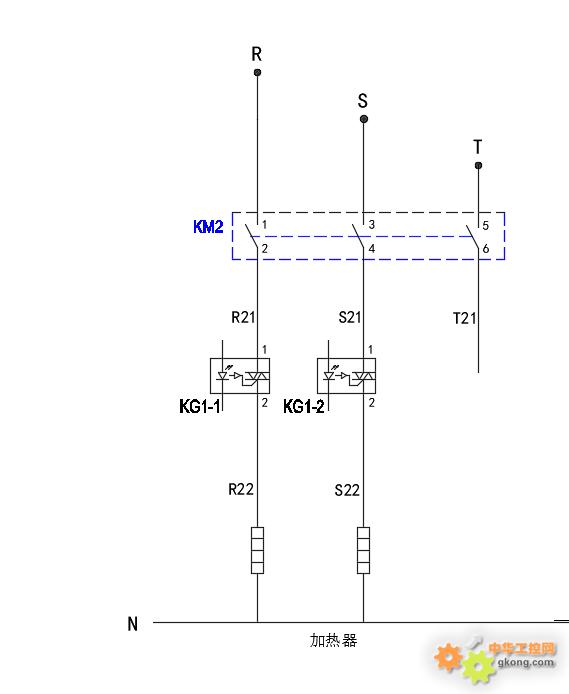

我们有几台高温箱,很肯定发热棒是阻性负载,每台设备有2条3kW的发热棒,在厂里测试时每条加热棒电流是13A左右,后面发货到国外,共5台设备,当地电压是415V左右,客户反馈实测电流才9A多,这个电压升高电流反而下降搞不清是怎么回事?且升温速率的确慢了很多

加热管的电压?接法?220V分别接两相??用户是不是没接零线?

最好画个图出来,是怎样的接法,这样才好分析
加热部分电路是这样的,零线应该是接了的,要不然我控制回路不可能通

你用调功器?电流肯定会变化的

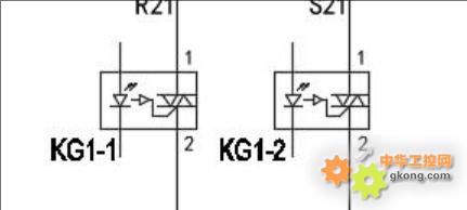

图片中的这个是啥
47711
YXBK 版主
文章数:21967
年度积分:2639
历史总积分:47711
注册时间:2007/4/14
发表于:2025/7/5 15:04:42
以下是引用329345277在2025/7/5 14:48:10的发言:
加热器没用过,电机同功率电压升高电流肯定降低了
图片中的这个是啥
固态继电器

以下是引用truezhang在2025/7/5 14:08:12的发言:
电阻值应该是220/(3000/220)=16.17欧
从你的图纸来看,无论接不接零线都不应该才9A电流
就算不接零线,相当于两个电阻串联接415V,应该也有差不多13A才对的

不是调功器,是固态继电器,而且核实是在全速升温过程中测的电流,所以我有点匪夷所思,之前是怕电压升高电流变大,现在是反着来了。而且升温速率的确慢了很多。
