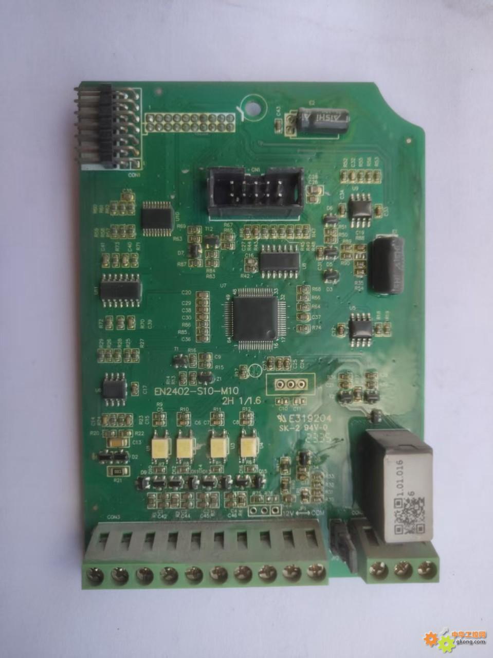

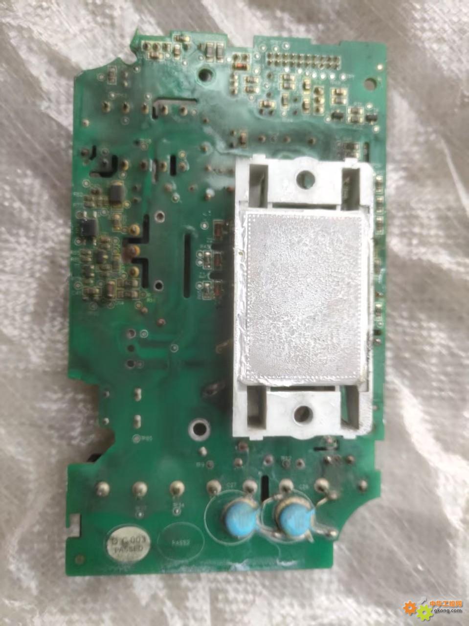

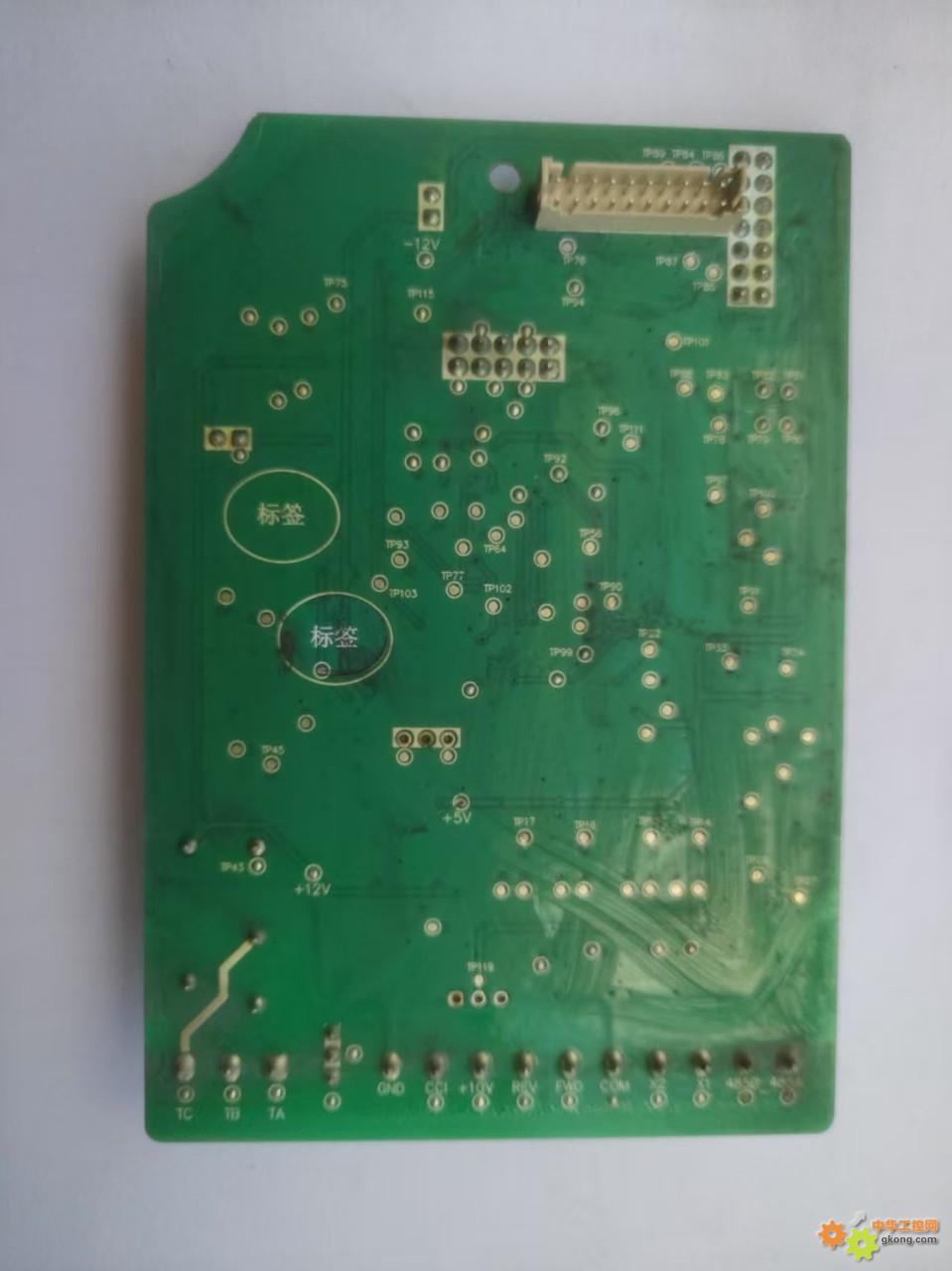

今天遇到一个ENC(易能)EDS300-4T0015,出现开机E001,问题还没解决。

有没有可能主控板有问题也会导致呢?
