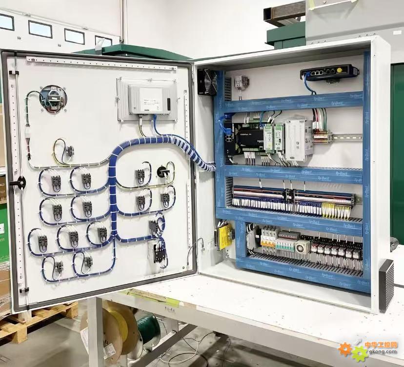

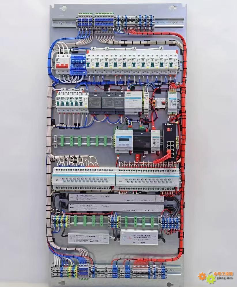

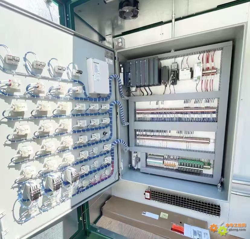

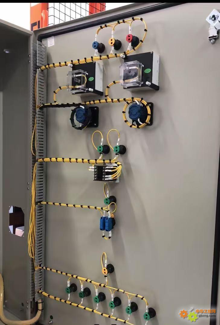

我们用的都是BVR,0.75-1.5平方,5-7-10根铜丝的那种,要说做横平竖直很别扭,做自然弧度弯也尝试过了,这种线要弯弯不了,要弧度也很难,介于两者之间不伦不类;BV是硬线横平竖直的好看,这种自然的弧度弯不了。

没必要,浪费太量扎带,横行竖直就拐角的地方扎一下就行了。

线接的确实不错,跟线本身也有关系,线绝缘的软硬柔韧度,自然弧度能保持的才行。。。

慢工出细活,只要钱给的够,都做的出来

很漂亮,比我们工厂配的漂亮。

无他,多花点时间而已

还得看企业经营状况,有的着急催货的,就够呛了。

浪费点材料不是问题,关键是有大把的时间。

不用查线  维修怎么都好。
