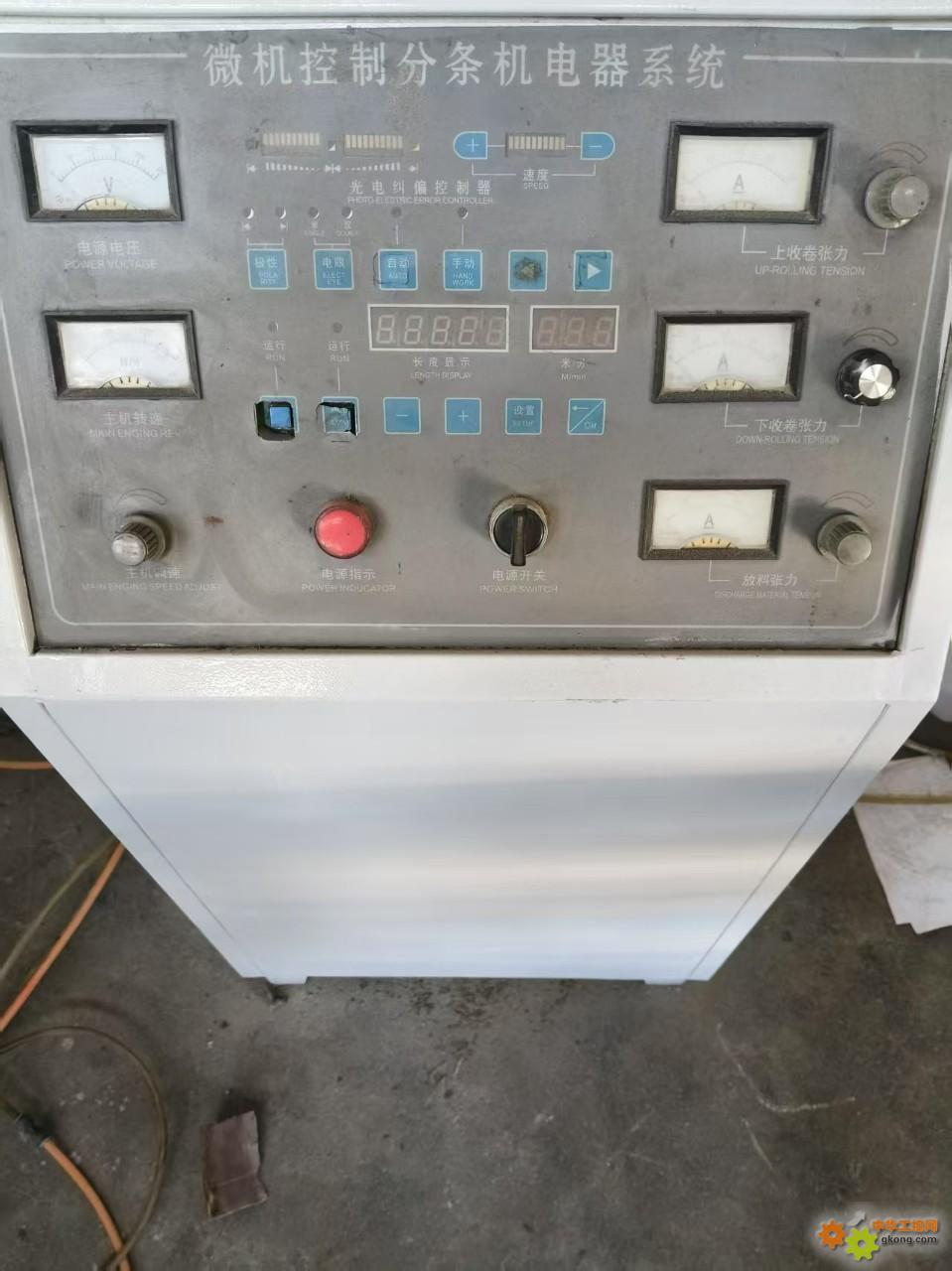

昨天修了一台机器。变频器的运转指令由控制面板(单片机)按钮输出给变频器。控制面板(单片机)也可以输出正反转的电压信号驱动可控硅到同步电机,控制其正反转。。目前的问题是只按变频器运转指令的情况下,(不操作同步电机)。变频器在启动的前三秒,同步电机会微微向左转动。用福禄克15b+万用表检测变频器在启动的前三秒确实有一个5-32v的电压跳变,然后慢慢消失。
图为控制面板。

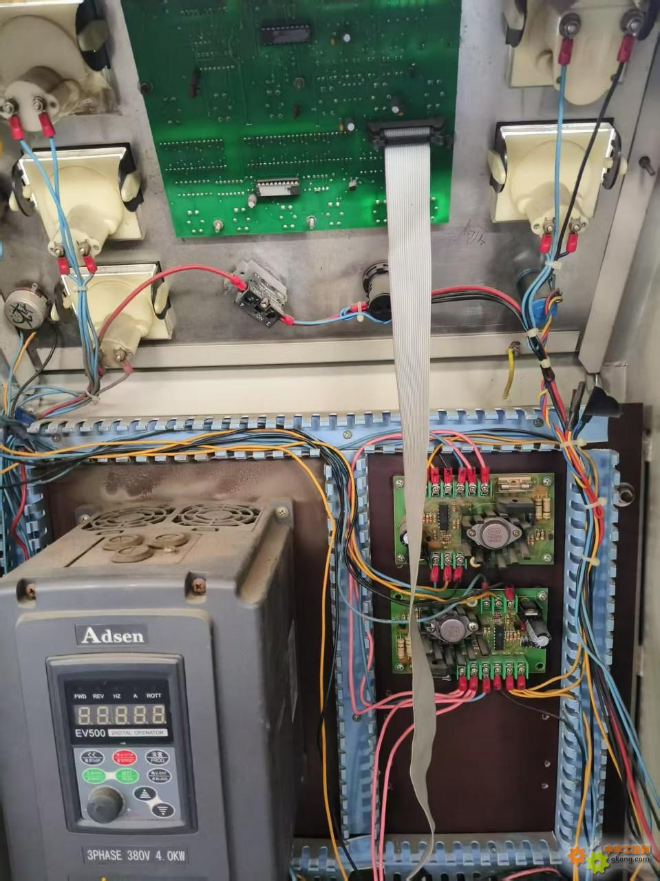

变频器在控制面板(单片机)下方

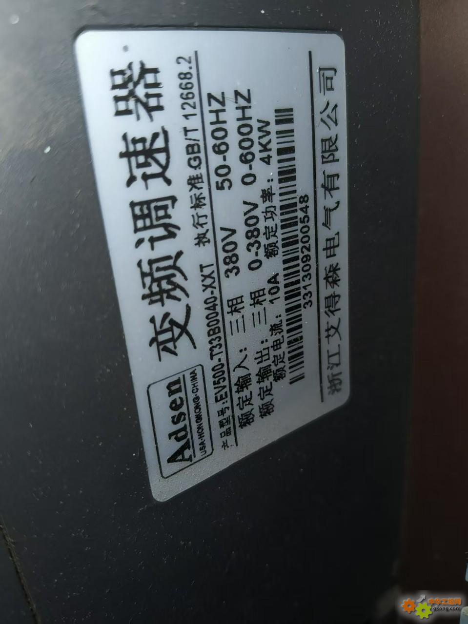

单独开
同步电机正反转正常。

修过这个机的板子,前天有个厂正好有一台一模一样的 你要确定是干扰还是单片机有信号输出?

变频器工作产生高频谐波干扰电器是肯定的,尤其是国产杂牌变频器,可以加电抗器和滤波磁环试试。

这分切机不难修吧,你把变频的电源拆了,另外接到其他的地方,如果现象消失就是你这个分切机的电源部分故障
如果现象还有,可以换一个变频
这种分切机出来的时间也不算短,很多人不想修,早就改成标准化模块组合了,早几年改了几套
