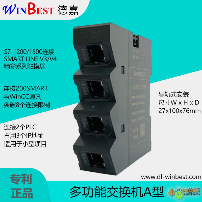

方法2:WinCC无需改动(不用升级)购买大连德嘉的多功能交换机A型产品,利用该多功能交换机将S7-1200的以太网协议转成西门子S7-300的以太网协议,WinCC上只要再新建一个连接,选用S7-300TCP驱动就可以完美解决这一问题。
【注意】S7-1200在博途组态时需要将允许远程伙伴使用put/get命令勾选上下传到PLC,就一切ok了
