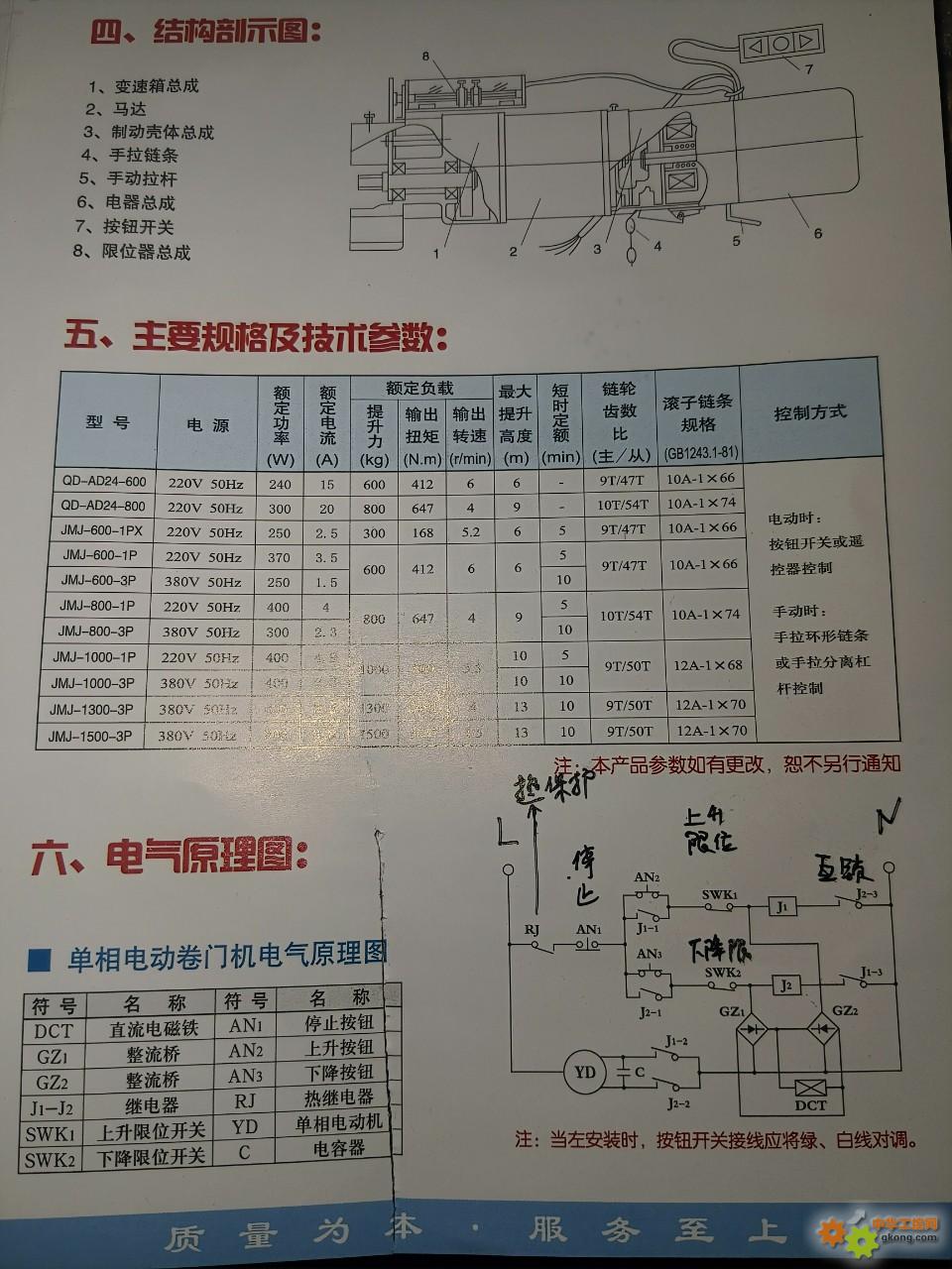

邻居的烧掉了,让我淘宝买了一个。难度不大。分享下图纸和说明书。

直流 电磁铁的啥作用呢

发表于:2025/6/27 21:54:40
直流 电磁铁在卷帘门上升和下降时都会得电吸合,啥作用呢

发表于:2025/6/27 22:05:39
liuxd6909
在
2025/6/27 21:54:40
刹车装置

发表于:2025/6/28 2:46:36
图纸上没体现绿白线,而注意却写绿白线,不够严谨
