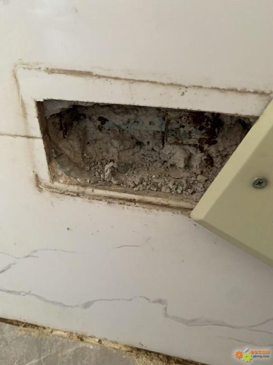

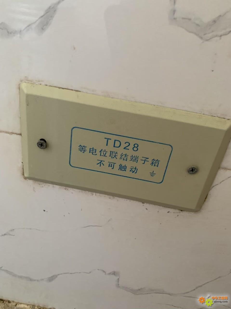

第一次见到这玩意,宿舍楼的洗手间的,感觉就是个接地的东东
现在家装都是配好地线的,是不是有点多余
大家一起学习

等电位端子箱很常见,新房的卫生间里都有,要求把卫生间裸露的金属部件接地线连接到此端子箱,最大限度保护人的安全,免遭电击,但多数都不用,他们的想法和你一样,有地线了,这个无所谓,就像国外电器产品的滤波,电抗,抗干扰电路在国内都省了,他们觉得没那些一样工作一样用

作为住宅,老房子在家中电表箱常见,卫生间也有专门的接地点,后来的在户外电表箱
楼外也能见到
塔楼都隐藏了,到在电表箱里能见到
就是接地点

等电位是单独一组接地,相对电源接地来说更安全

这个建筑设计是有要求的。用不用人家就管不着了。但是得有。。

安全验收是要求有

对于安全验收 来说这个玩意儿是个硬性的要求

看到了接地扁铁,做等电位测试用的,测试达标就行

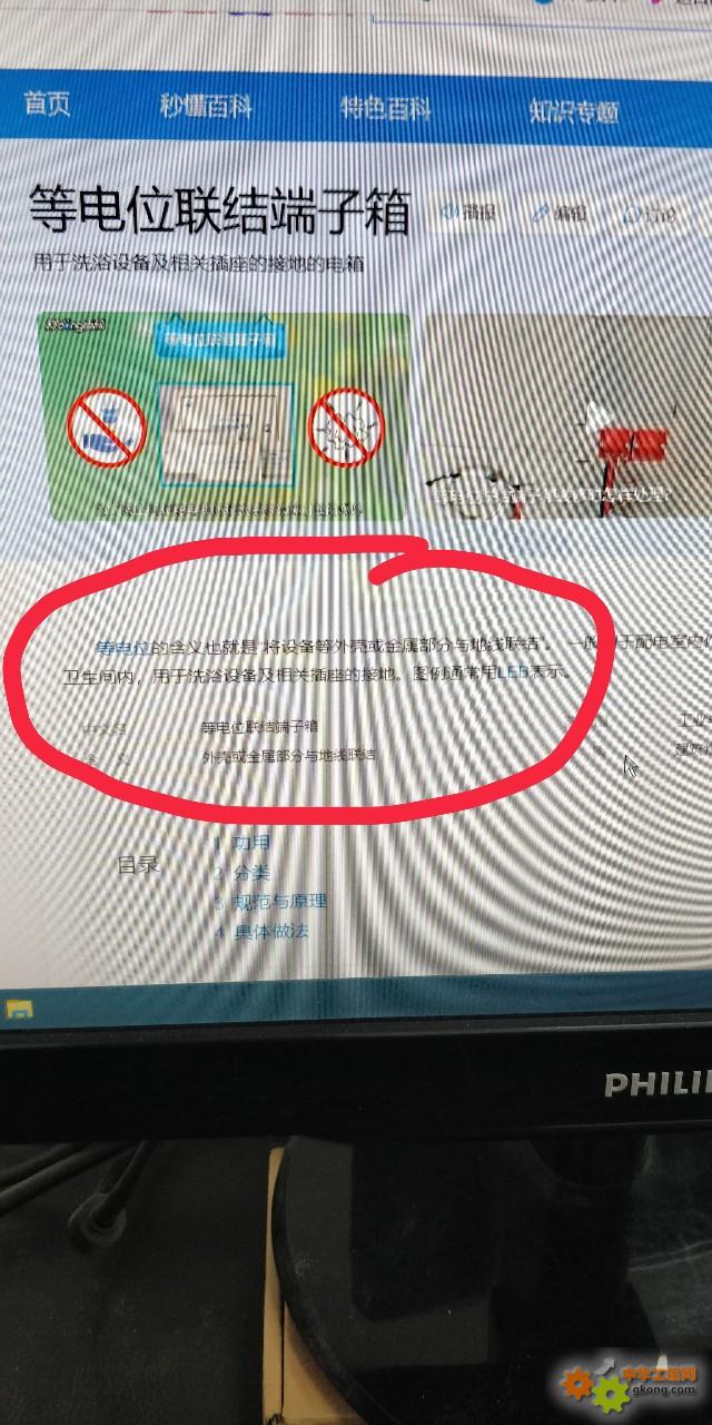

不是说等电位不能外接地线吗?允许把卫生间所有金属连接起来吗。

回复 #8楼 1240368017
百度的
