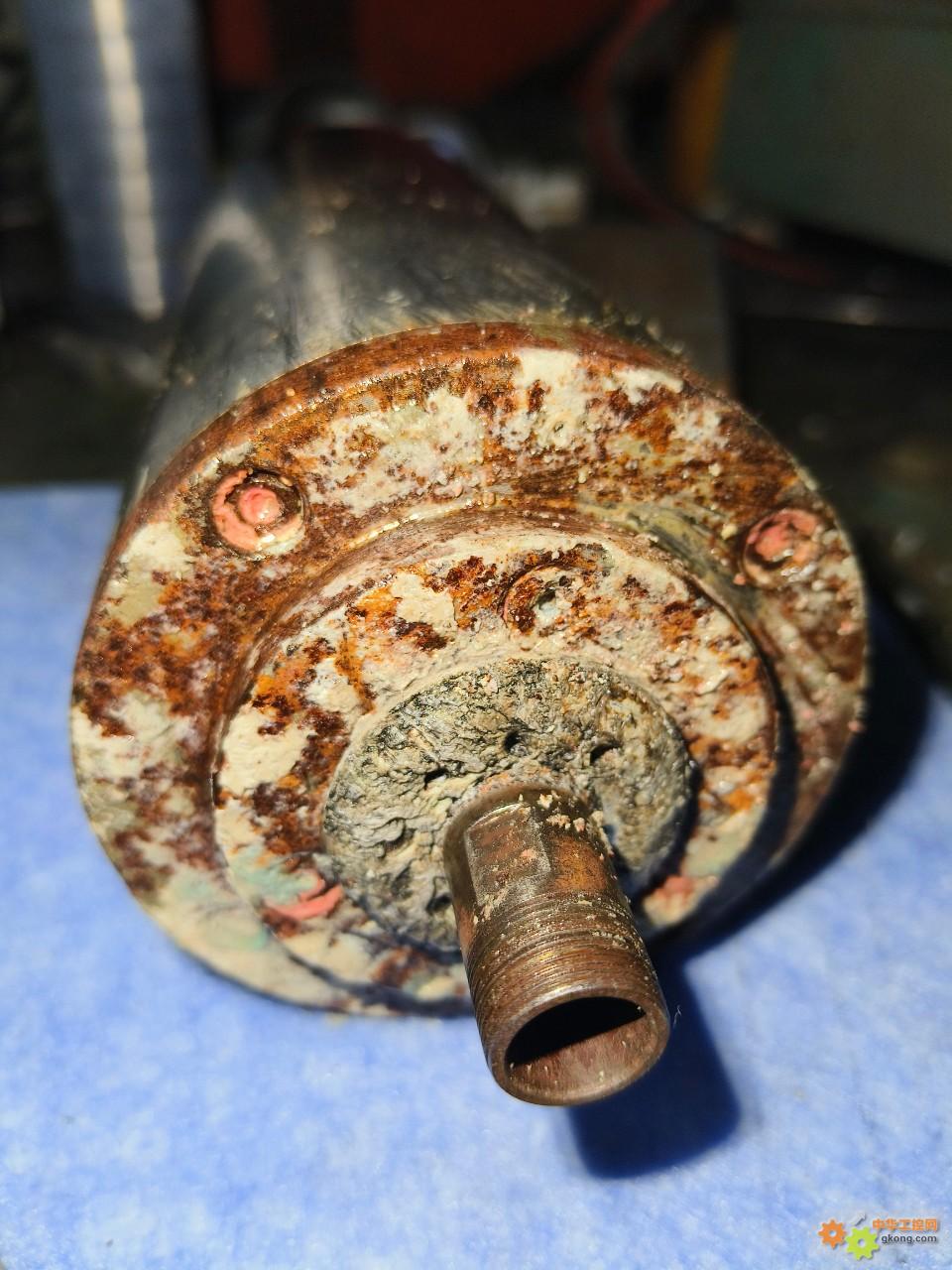

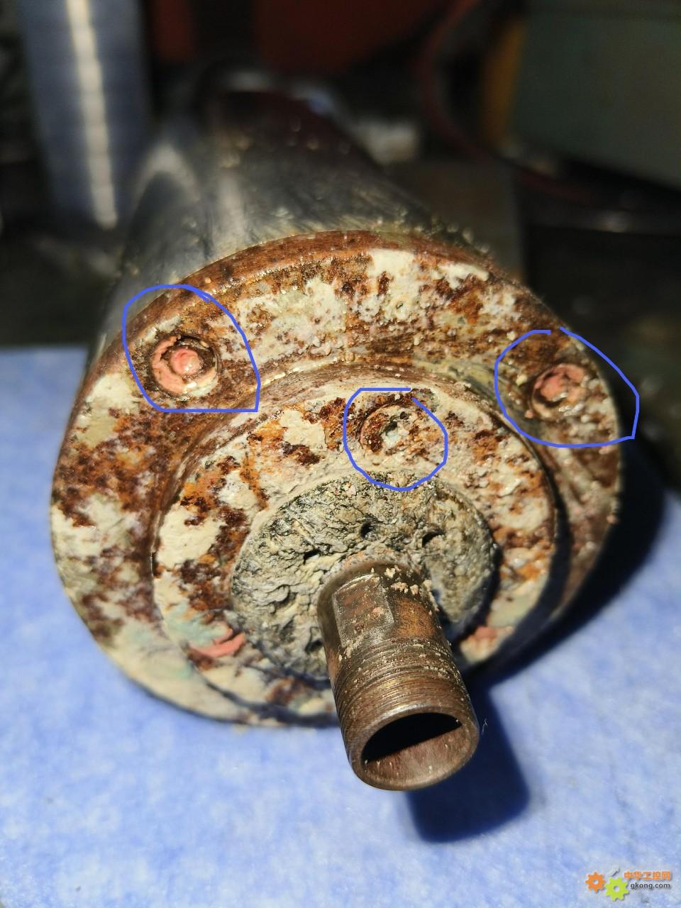

主轴电机上内六角螺丝孔堆满了石头粉末和锈蚀混在一起,很难清除。我是先大概清理一下,然后喷松锈剂。然后再用小的一字起子慢慢掏。感觉这样效率很低。还担心内六角弄滑牙。大家有啥好办法

淘宝上有一种叫水泥克星的,可以试一试

不急的话还是用WD40除锈剂吧,急的话估计的用气割进行火烤,水泥会爆掉。

现在就是喷的WD40.石头粉多,效果差

找个外径和螺钉头子差不多的钻头,一律钻掉,盖子掉了,再取断螺钉出来

WD40对石头粉没作用的
表情你这是最后的办法

还是慢慢来吧,你可以用小的喷枪加热一下,估计会好拆一些
估计你这个是做石头雕刻数控机的,难搞就直接换新,不很贵
石头雕刻目前利润还是可以的,基本不停机

,换轴承性价比还是高些,买一台新的400.换下轴承100左右。因为时间久了轴承容易坏其他还好,所以一般还是换轴承。一般用户8,9台机器。

这也是没得办法的办法了。不行,只能换了。
