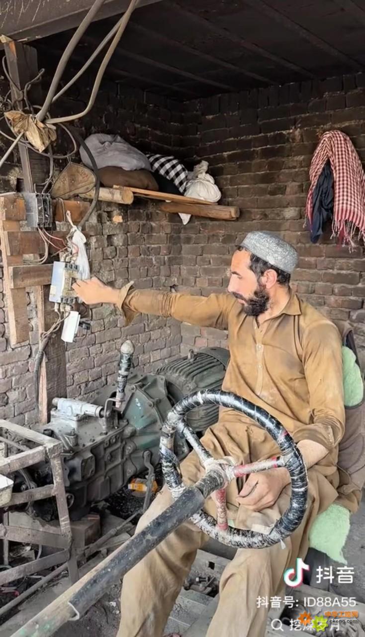

用汽车变速箱、后桥改造的卷扬机

这个还是电动的呢
以前都是人背的

电机应该还是直接启动的。

把应该去掉

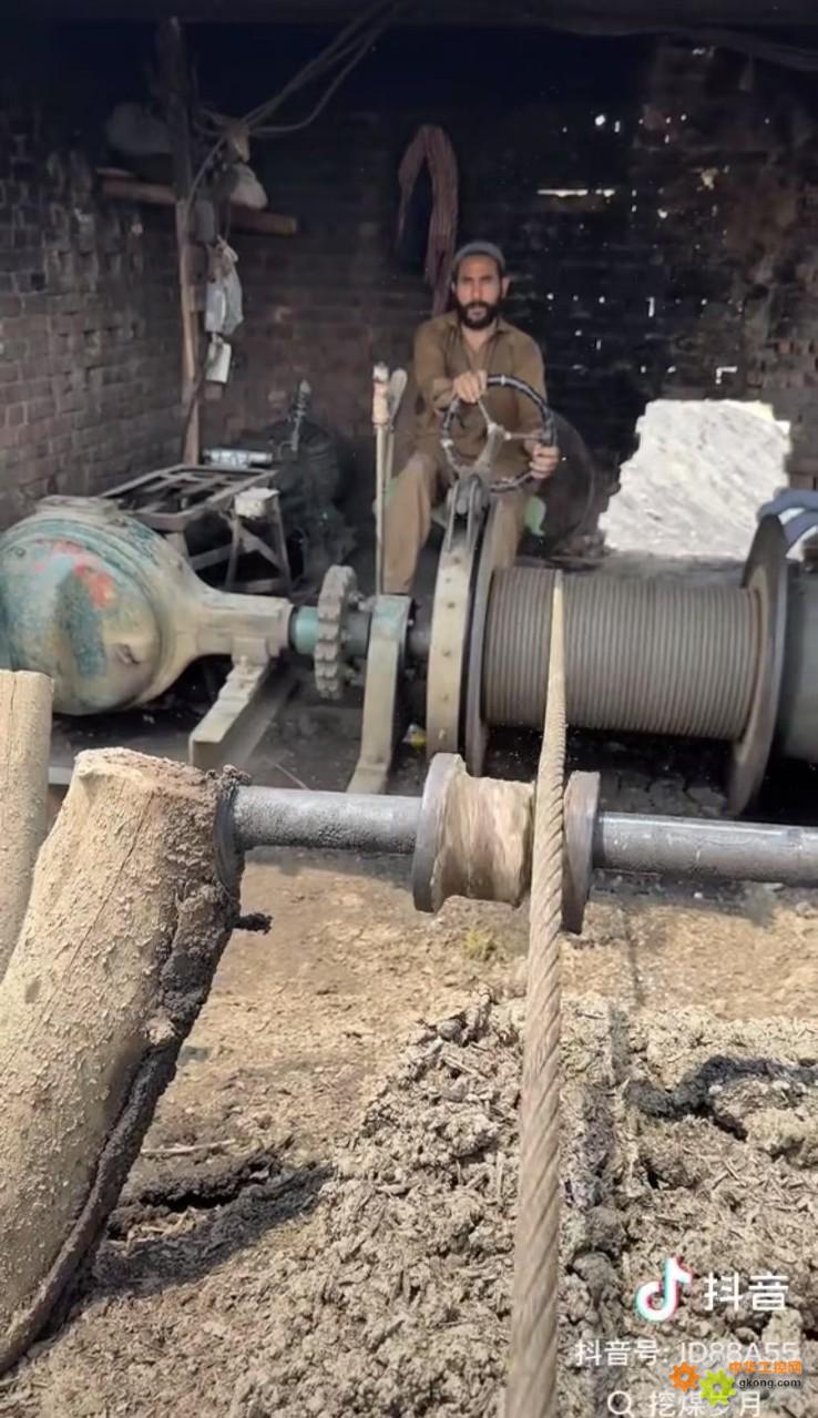

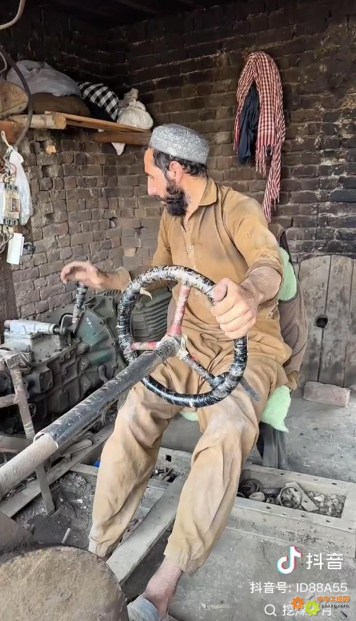

这个还带离合器,电机启动应该是空载启动。中间是不是还换了档,因为提升角度不一样,负荷有变化。

就一个正反转的东西,搞得有点复杂了。。

这台卷扬机占地有点大
