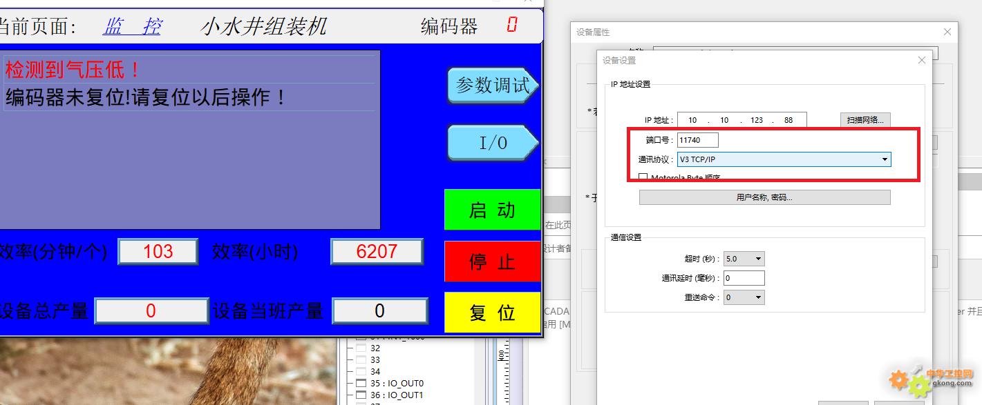

威纶通奇怪的问题,威纶通以太网和汇川AM401通讯不能在线模拟(codesys 标签通讯),下载到触摸屏正常

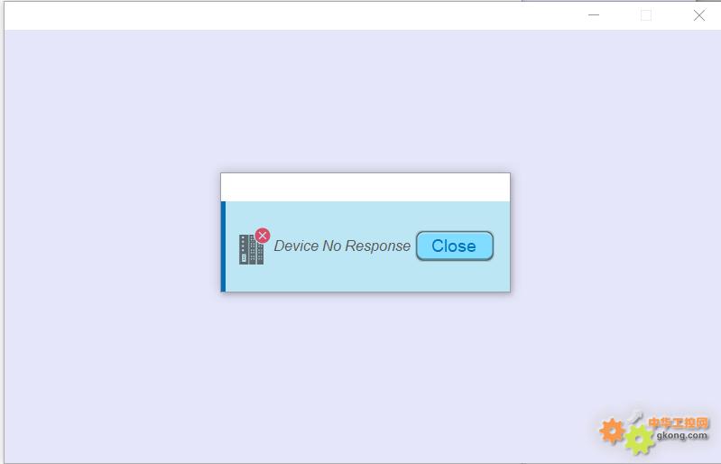

RT,很奇怪,端口那些默认的,新建的工程下载到触摸屏和PLC通讯正常,
在线模拟就提示掉线,把触摸屏网线拔了(排除端口占用的问题),还是不行,
这样调试好慢啊。。
各位大佬又遇到过,并且解决这个问题的吗?
还说说威纶通不支持CODESYS 在线仿真

通讯协议从TCP就OK了。

今天调试的时候发现有趣的情况;
PLC保持运行,外部输入输出没变化,
1,PLC和触摸屏端口,CPU占用23%左右
2,HMI UDP连接PLC,CPU占用30%左右。
3,HMI TCP连接PLC, CPU占用43%左右。
4.HMI TCP连接PLC,电脑端模拟连接PLC,CPU占用 53%。
UDP,TCP连接PLC居然性能还有差异,OPC UA codesys 通讯。
