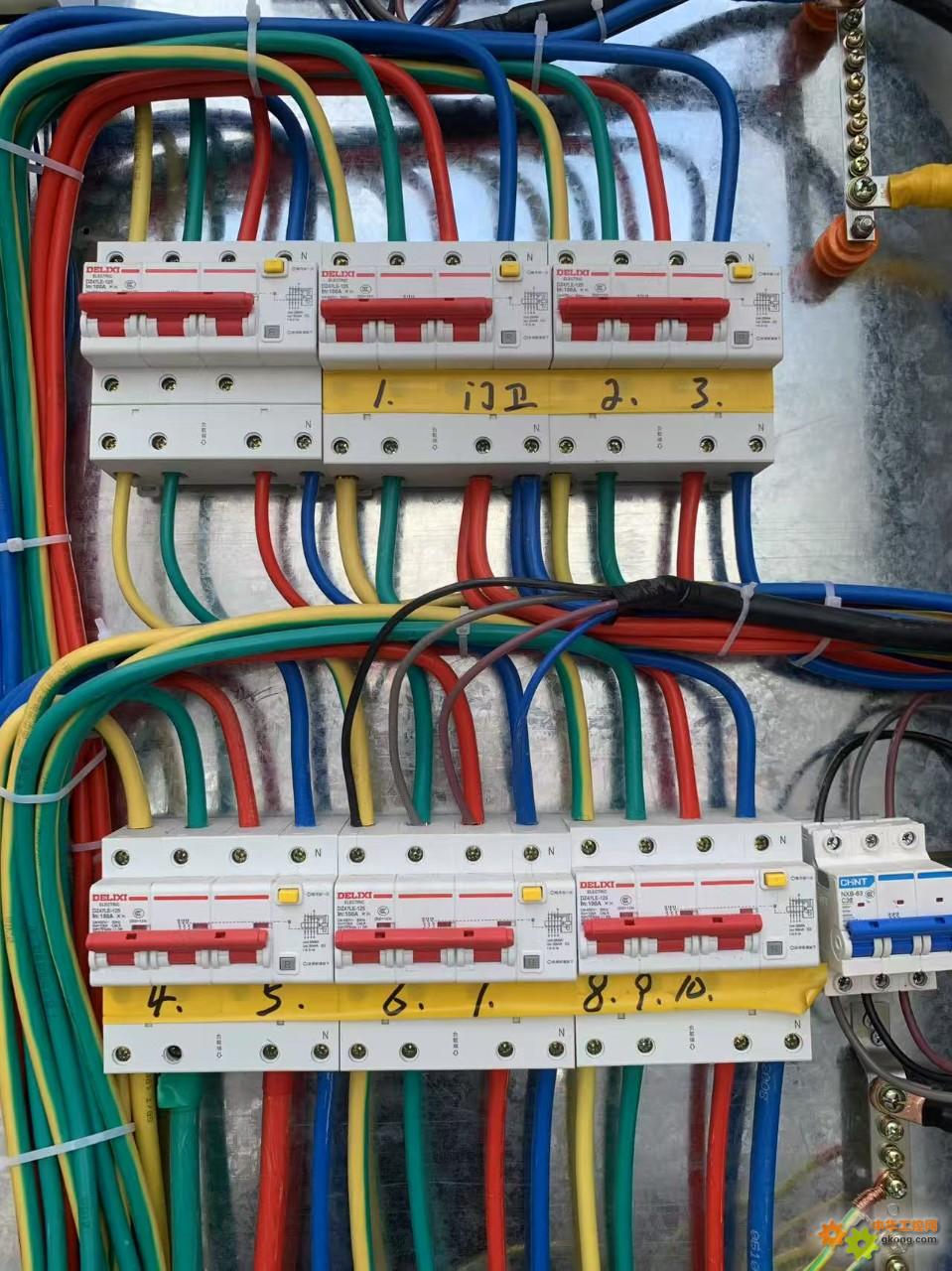

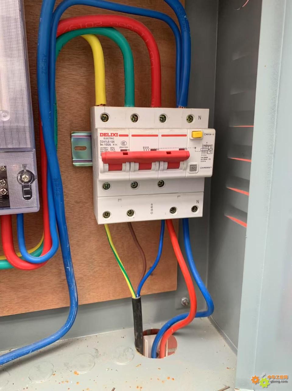

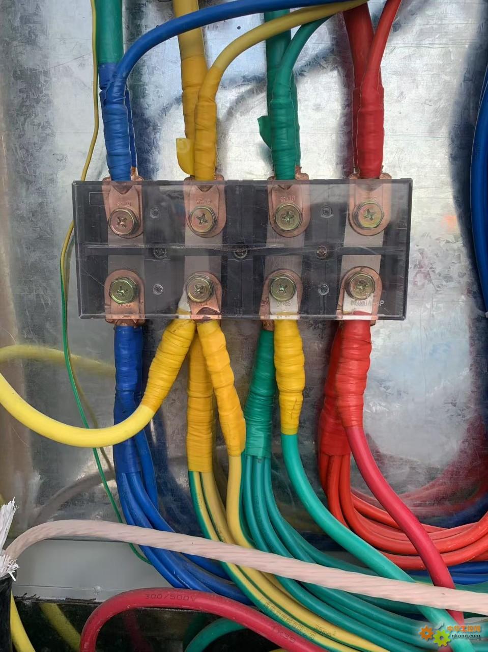

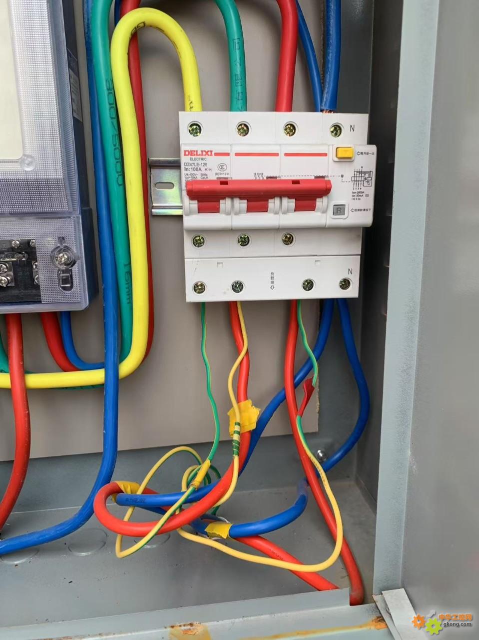

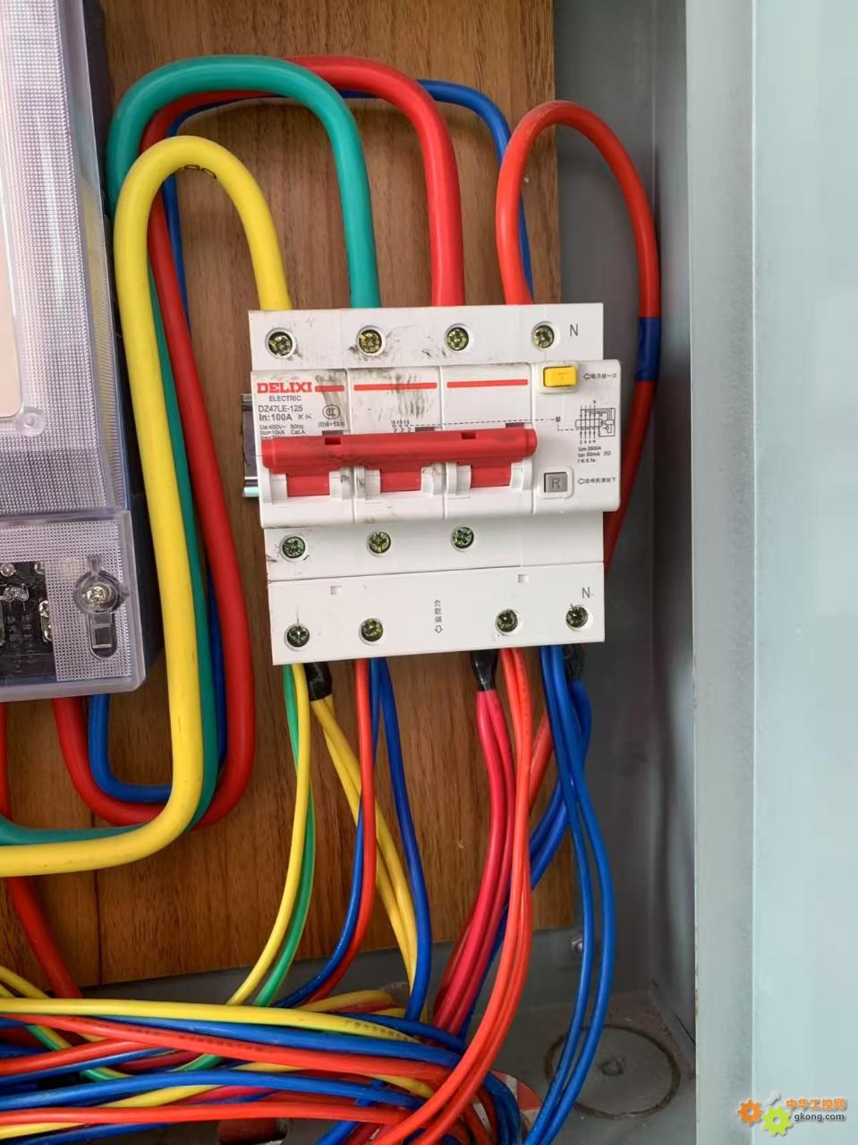

我们公司有个电工就差点上当了,这是一排商铺的总配电箱
所有到每个店面的分配电箱(里面有一个三相加零线的漏保与一块电表)里面都没有接地线
我们公司租了其中一间,发现没有地线就计划加装一条
我说要从总地线排引过去,电工爬上去线槽一看说线槽里面有地线的
由于我之前发现他们用地线当火线用了,我说你先看看这个
