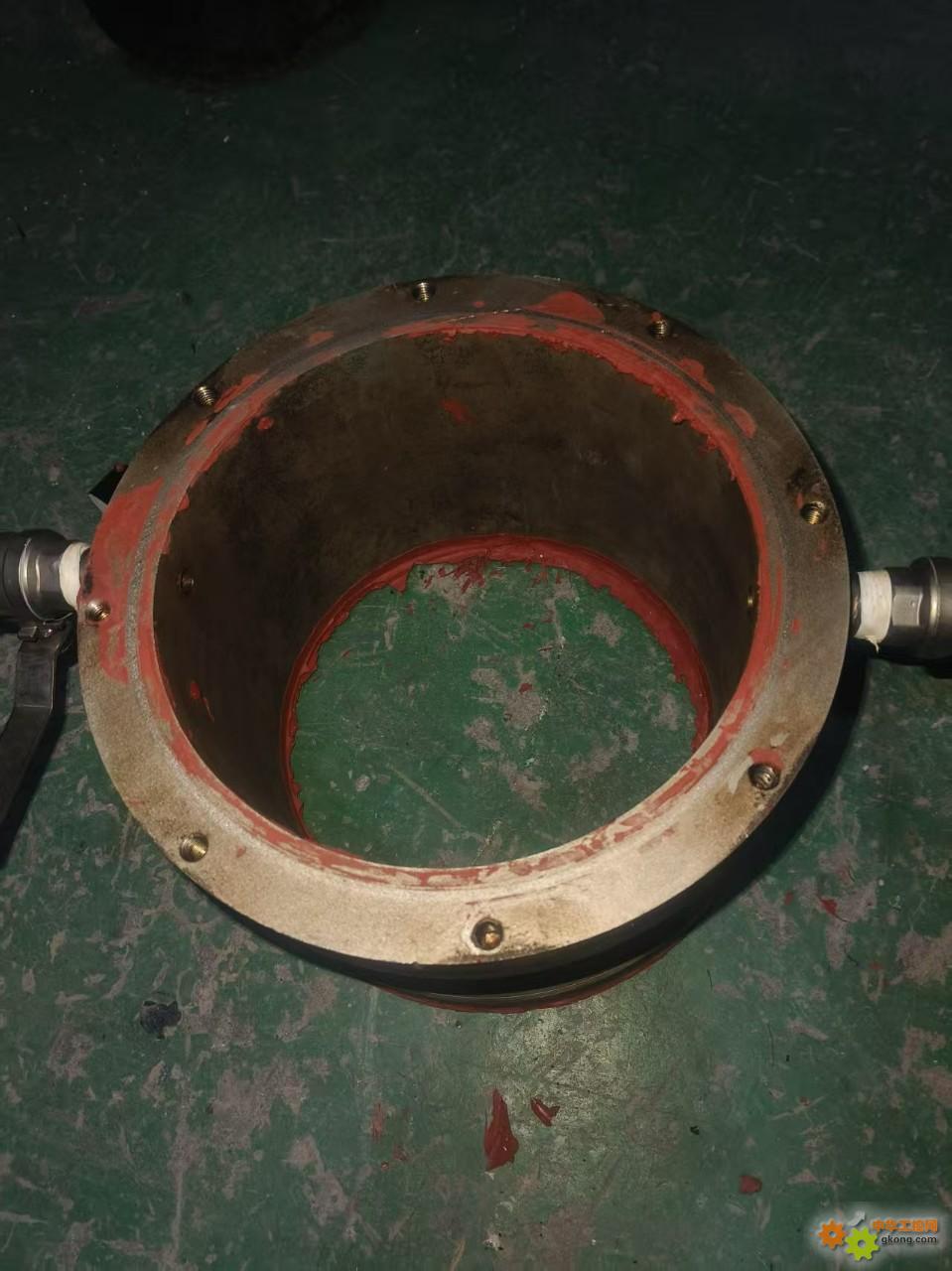

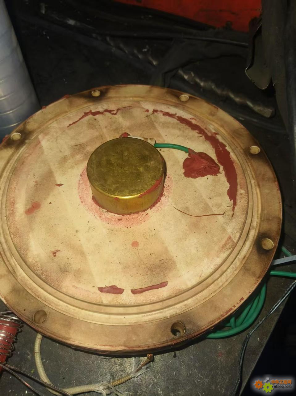

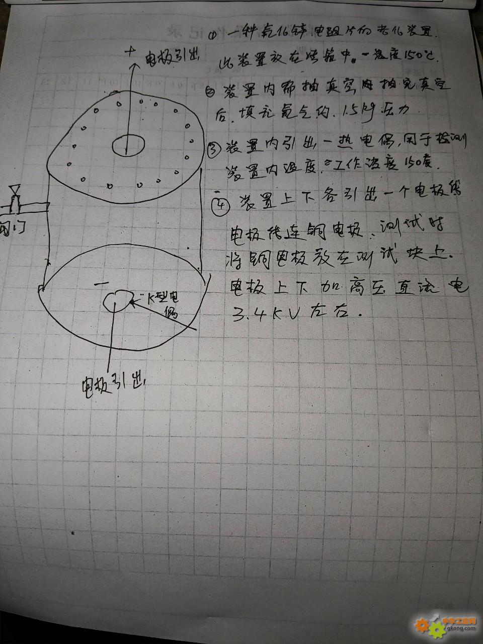

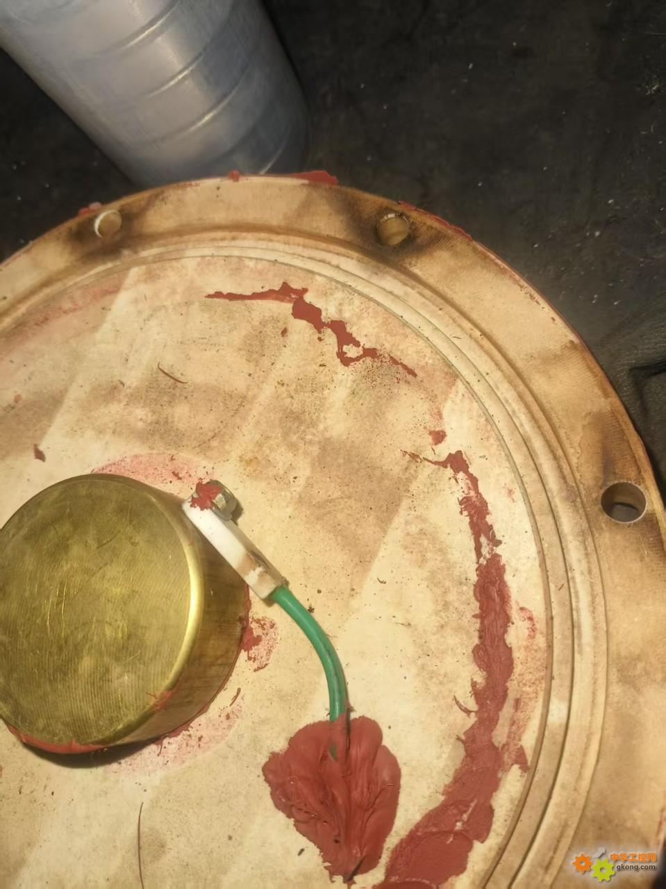

密封采用耐高温密封胶和黑色O型圈密封。但是密封效果差。抽真空抽了之后,关闭压缩机马上没真空了。各位大神有啥好的耐高温150度。的密封方案。谢谢
