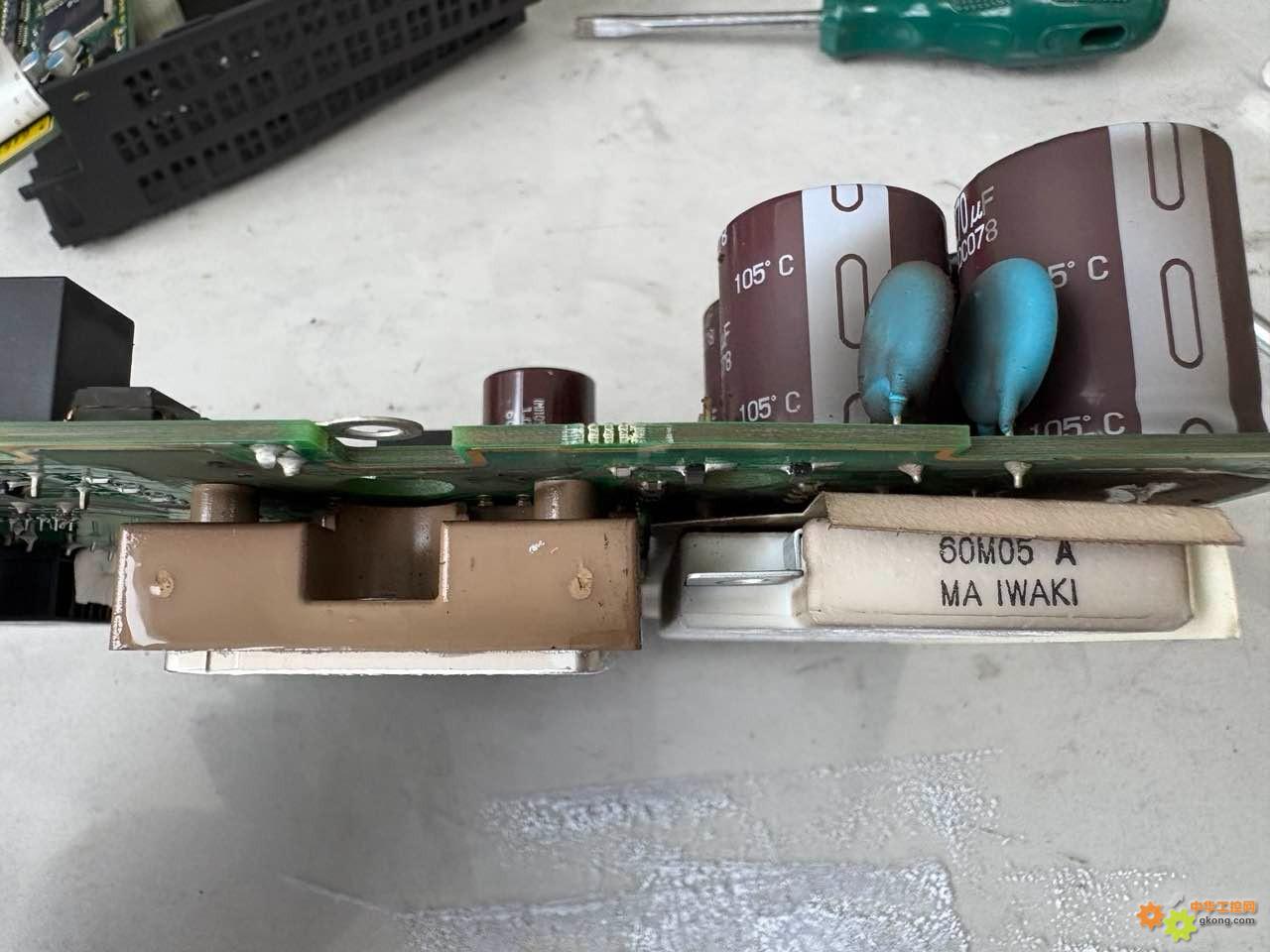

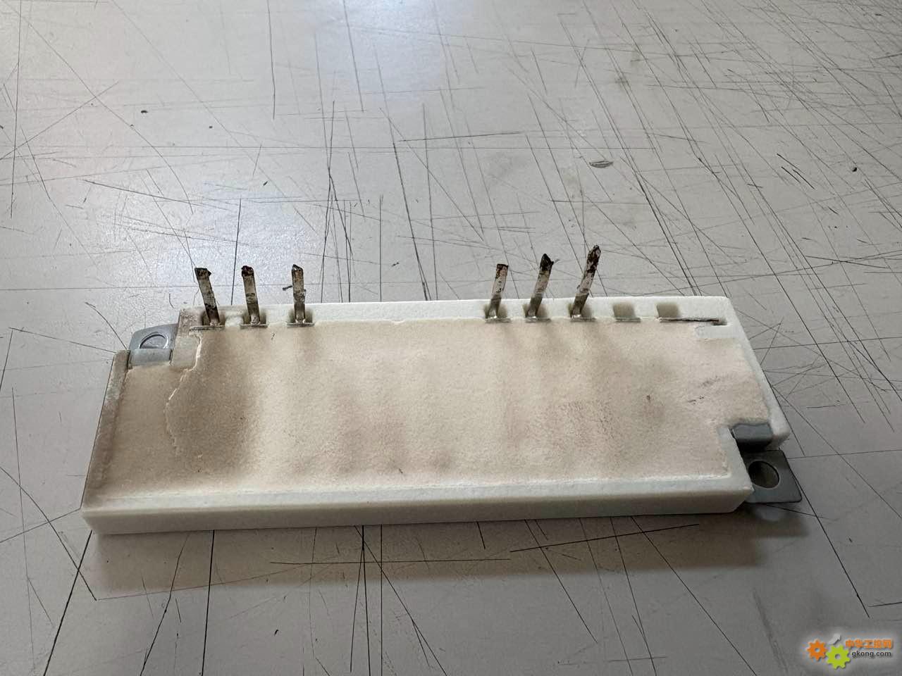

请教各位大佬,60M50A电阻模块怎么测量判断好坏?因不了解其内部结构,所以不知道怎么测量,请大佬们指导下,谢谢!

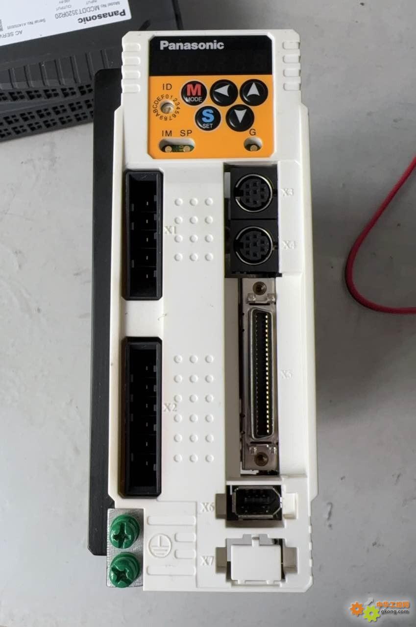

此电阻是用在松下MCDDT3520R20伺服驱动器上的,现在不知道电阻6个脚之间是怎么连的,阻值应该是多少

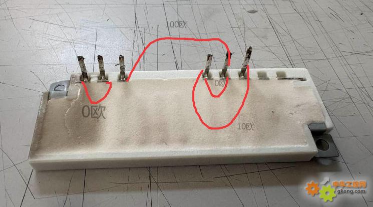

回复 #1楼 mghualiu
729
mghualiu
文章数:20
年度积分:98
历史总积分:729
注册时间:2018/1/29
发表于:2025/6/18 8:27:20
回复 #7楼 918992542
非常感谢,按你标示的测量还真一样,看来这个电阻还没坏
