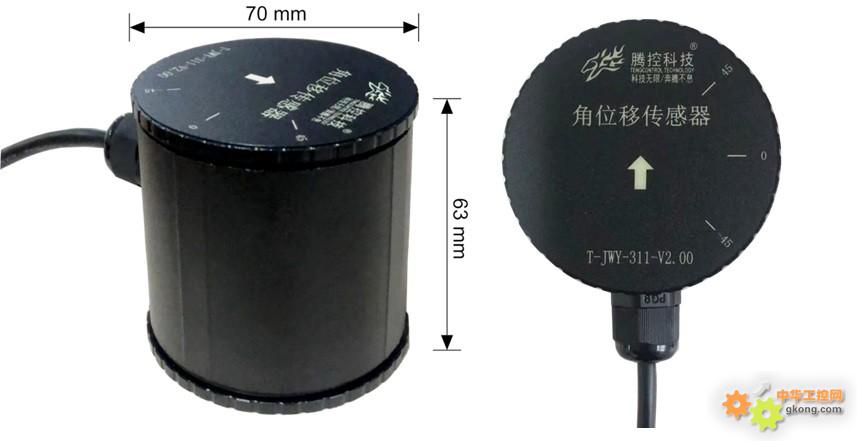

一种以电流输出与轴旋倾角为线性关系的用于测量物体旋转位置的传感器,可用作位置反馈、角度检测。
主要用于测量游梁式抽油机的游梁相对于地平面的角度,进而计算悬点的位移。
如图

T-JWY-311型角位移传感器是腾控科技为油田研发的一种以电流输出与轴旋倾角为线性关系的用于测量物体旋转位置的传感器,可用作位置反馈、角度检测。
它采用进口芯片,按照苛刻环境条件和电磁环境条件设计,能适应苛刻气候环境,抗干扰能力强.
l  两线制标准4-20mA信号,供电、信号同时传输,接线极性自适应;
l  内置三阶低通滤波器,信号平稳性好,噪声低;
l  强磁吸附式固定,安装拆卸方便安全;
l  铝壳全密封防水,满足全天候使用;
l  耐折、耐高寒高热电缆,使用寿命长;
l  内置电磁兼容滤波电路,抗干扰能力强;
l  选用精密器件,长期稳定性好。
