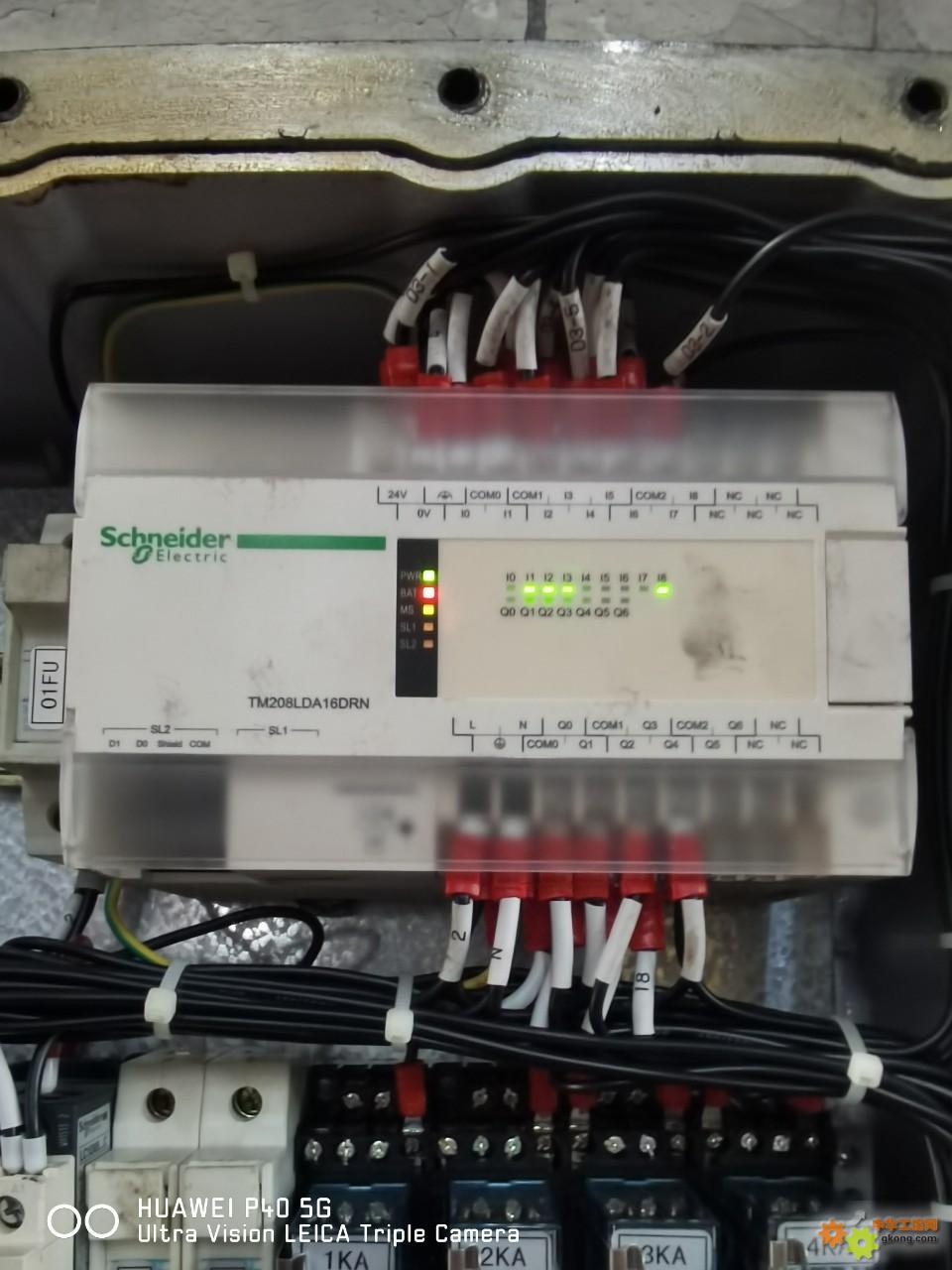

这台PLC是用那个编程软件进行编程的?需要授权或者激活吗?

软件需要授权,好像是codesys内核
对了,这个不能上载程序的

意思是这个里面的程序无法更改吗?

图片显示,电池已经亮灯

没有上载功能,怎么修改?
应该是我之前玩过的一款,型号是TM218LDA40DR4PHN,应该是同系列,点位不一样,MINI USB接口的。

现在是有个地方延时需要改一下,那就是说只能重新编写程序吗?施耐得的PLC基本是没有怎么接触过。。

没有源程序,你只能重新编写。

那就很麻烦了。这个还是台消防设备。

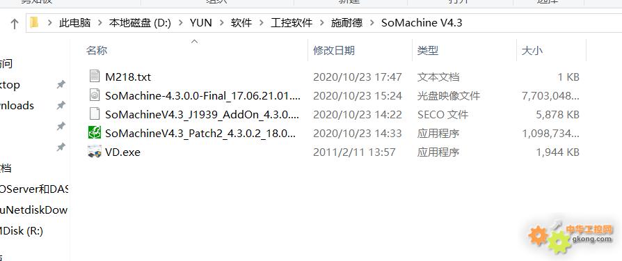

为啥我装的V3.1的没有这个型号的PLC?
