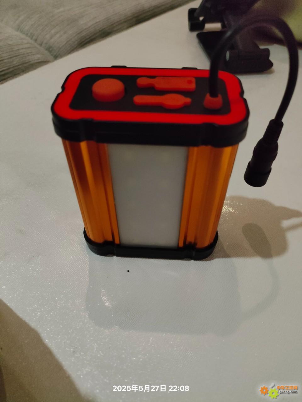

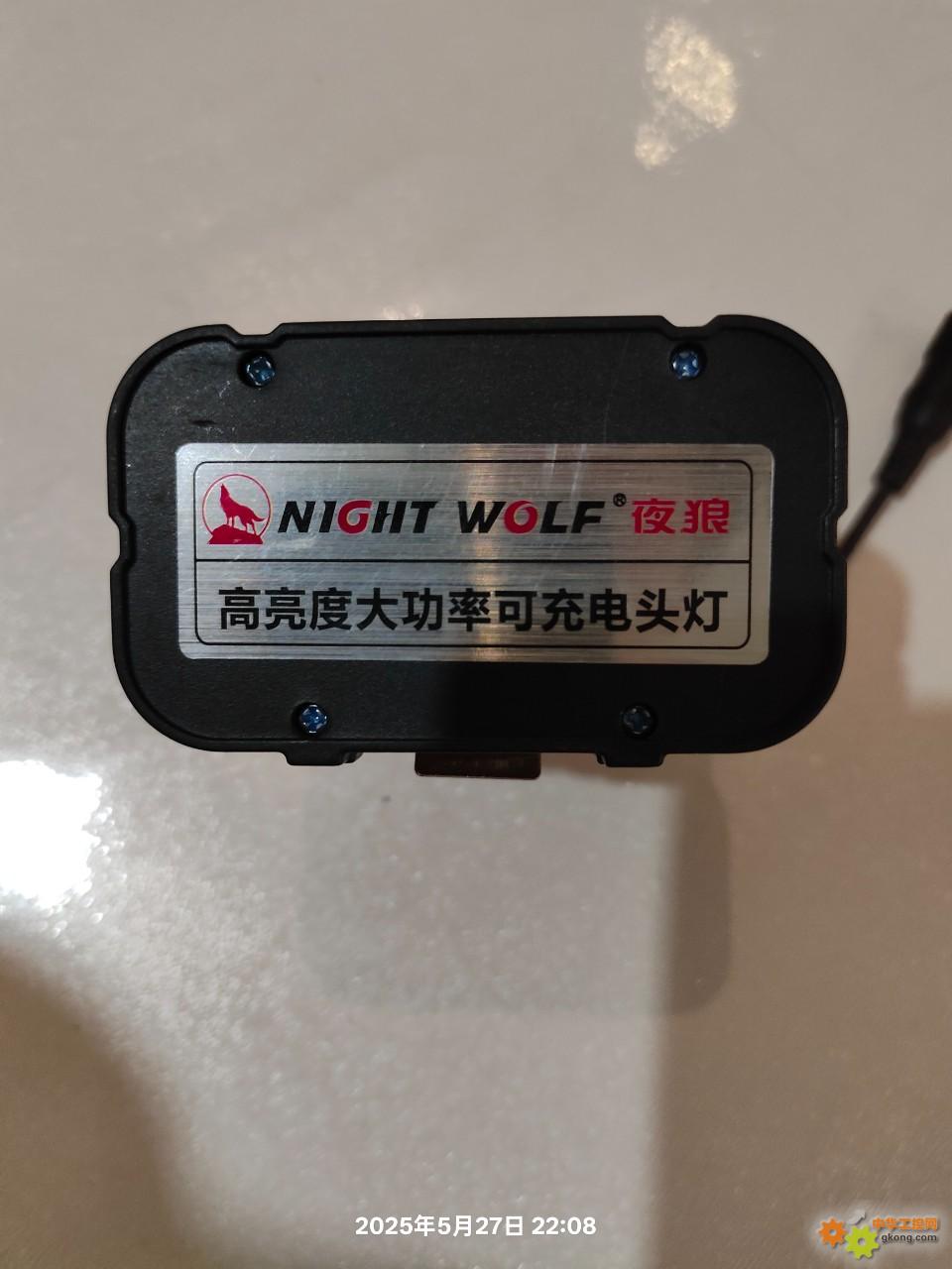

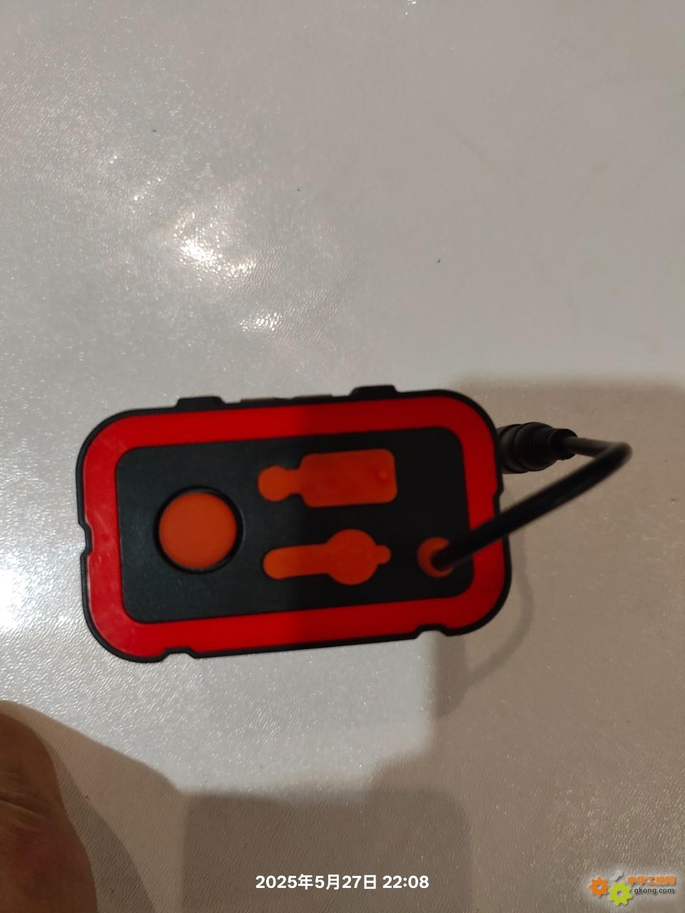

长时间没充电,测得电压0.01 V。
用没啥电的9 V电池激活了几下,电压变为6.18 V。
充电半晌,电压未变。
后又把充电线短接一瞬,测得电池电压2.58 V。
继续充电,保持2.58 V不变。
请问,还有什么办法,救活这块电池?

只能解体单个电芯用5V 激活试试了。

拆开单独用5v激活单电芯试试,有些激活了电池也很不耐用

刚好才试过了,18650电池电压0,充电器带上保护板充不上电,用直流电源4V直接接到电池正负极,充了3个小时救活了

拆开检查每个串联的电芯 单独用稳压电源充到2.5v上 静置一段时间 电压能保持就用普通充电器充 不能保持就换掉

以下是引用limassol在2025/5/28 8:31:01的发言:
手机充电头可以吗?
还需要加上调压器,调到正好4 V?

从电池的制作过程来看,基本救不了,就算你充到有电压,但电流的持续能力也难恢复
