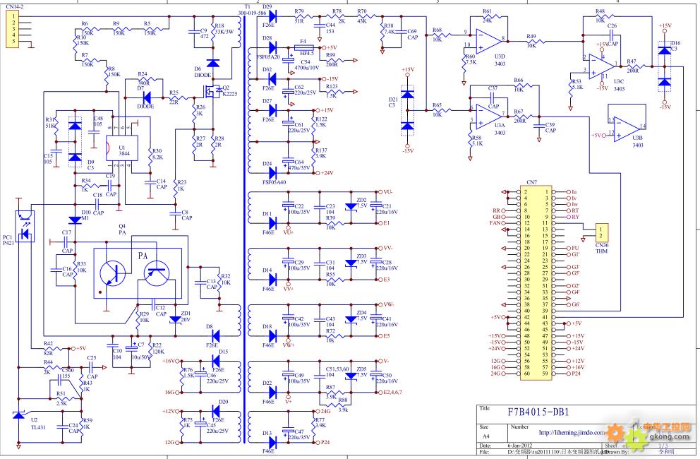

大家好,变频器型号是CIMR-F7B4075,75kw,上电报UV故障,主回路电压低,查看变频器检测电压显示0.0v,请问这个变频器检测电压的方式是什么样的?

这是明显主电路DC检测电路有问题!电源驱动板至主板走线排查,就能查到问题。

U3运放芯片及周围电路重点检查!祝你修复成功。

39脚41脚会根据输入电压波动,但是查询面板还是显示0.0v

走线排查,建议代换主板试一下。

建议先用代换的方法排除位置
