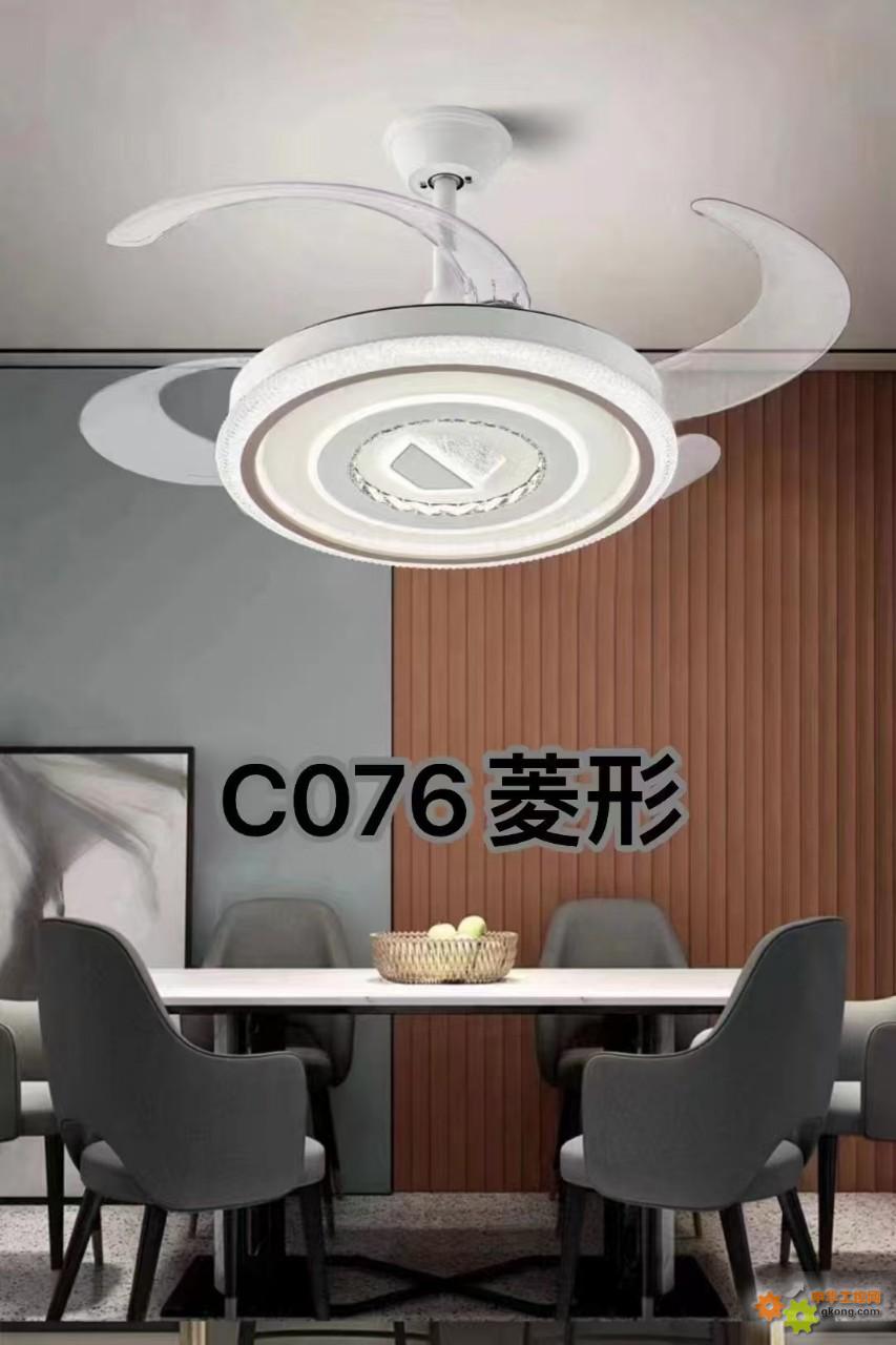

一位朋友的农村自建房,75cm的吊顶。想安装风扇灯。怎么牢固安装。

自建房应该建的时候就埋好挂钩的吧。没预埋就打膨胀螺丝。

打膨胀螺丝就可以了呀,商品房也是这样装的

建房的时候怎么不留个挂钩呢,这是最基本的吧

预制板的自建房还是浇筑的?
预制板的看运气,根据打孔位置用一般膨胀栓或飞机膨胀栓。
浇筑的用一般膨胀栓就可以。

中间隔着75CM吊顶呢

直接打膨胀螺钉了,现在很少预留挂钩了。好多农村也开始装空调了

75厘米的吊顶,这要看是吊的什么顶了,原则上要用拉爆螺丝固定在楼顶
当然如果吊好顶了,现在施工也是个问题,毕竟有75厘米的高度

把吊顶改成结构顶

简单,先把需要打拉爆螺丝的地方做个检修口,这个是有现成的卖的,然后就是常规的大螺丝,安装个加长杆,安装好检修口,把风扇装上去
