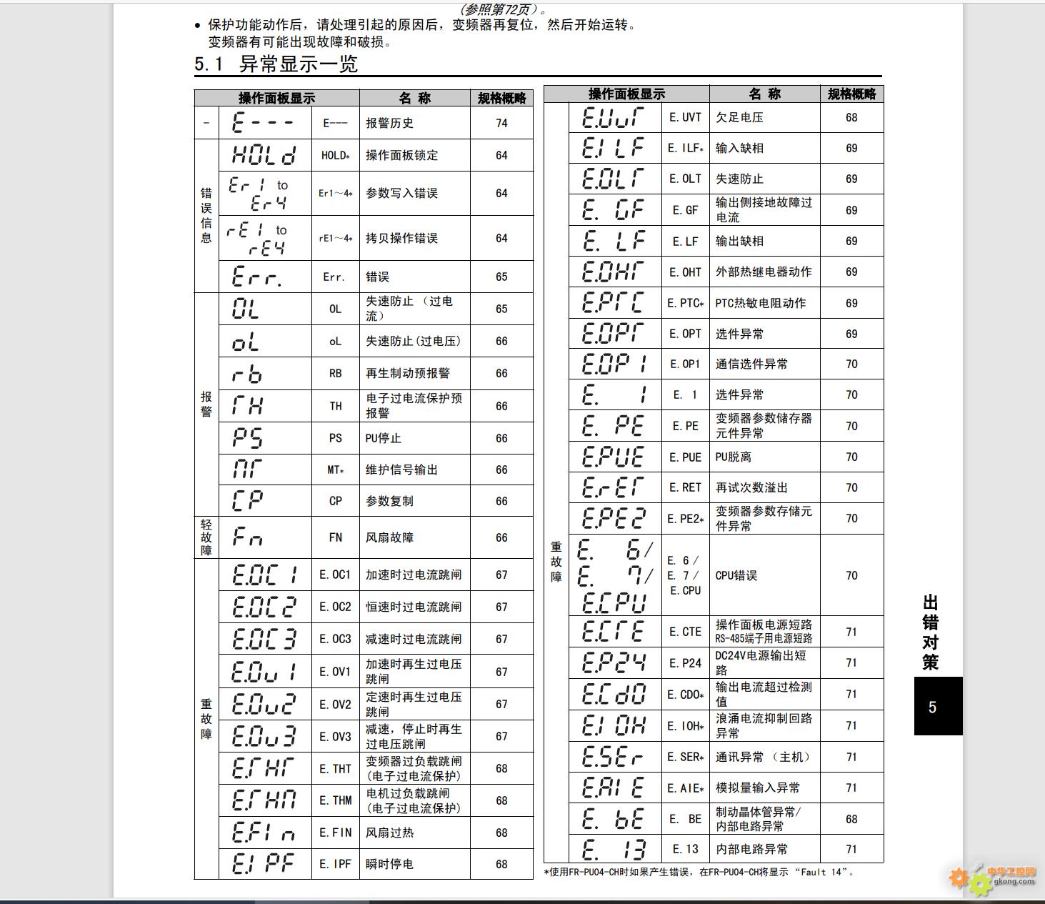

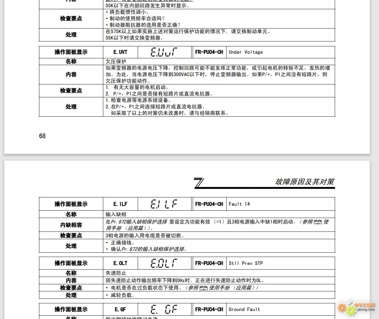

最近收到一台三菱变频器F740 55KW启动报E7复位会报E.UuF。
有没有哪位大哥比较懂这个故障的。我才疏学浅期待牛人参与讨论

三菱机通病,在电压在360就会报,如果380都报就检测回路问题
