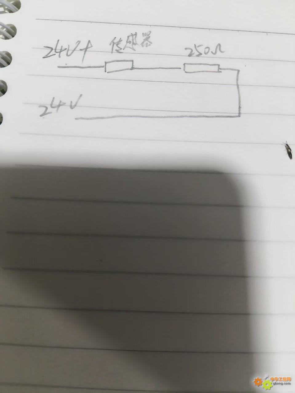

我们有一批压力传感器,接线是2线制的4~20mA,由于模块输入只能接电压,接头处并了个250欧姆的电阻,如果不接入模块用万用表测传感器接头电压,电压值和实际值能算出来基本一致。但奇怪的是当接头插入模块后,然后再用万用表再测接头处电压,电压会下降一点,导致最终读数不准。换新号发生器输出电压就不会有这样情况,接头插入前后电压都是一样的。这个算是谁的问题?

以下是引用truezhang在2025/5/26 18:28:43的发言:我们有一批压力传感器,接线是2线制的4~20mA,由于模块输入只能接电压,接头处并了个250欧姆的电阻,如果不接入模块用万用表测传感器接头电压,电压值和实际值能算出来基本一致。但奇怪的是当接头插入模块后,然后再用万用表再测接头处电压,电压会下降一点,导致最终读数不准。换新号发生器输出电压就不会有这样情况,接头插入前后电压都是一样的。这个算是谁的问题?
一共8个传感器,2个模块各4路通道,所有传感器不接入通道前电压值都偏高(且接入前比较符合实际数值),接入后全部都偏低,而且电压越高,偏差越大,例如接入前电压是1.8V,接入后变成1.75V,接入前是3.1V,接入后就是3.0V了。所有通道,所有传感器多次测试都是这个现象。用信号发生器代替传感器就没有这个现象,反正很奇怪。
[此贴子已经被作者于2025/5/26 18:29:39编辑过]
是串个250欧的电阻。而不是并个电阻。如图

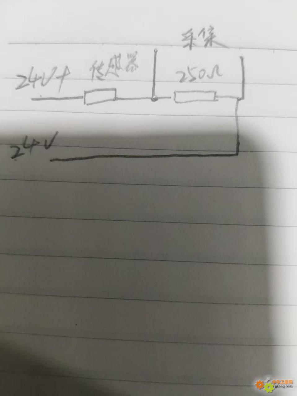

一般传感器电压信号不会引起压降

回复 #5楼 877476825
并联250欧电阻是指针对模块输入口来说的,本来认为只是电压检测,按理说不会分压,但实际上就是这么奇怪,我测了十几组数据,都是接入模块后电压有所下降

   没有看到具体的供电及接线方式,仅从楼主的发帖和回帖来看;模块的输入电阻不会太低,因为用信号发生器代替传感器时电压是正常的,看来传感器有问题,可能该型传感器的输出电阻不够大。如果有电阻箱或线性的线绕电位器,用其来代替传感器的负载电阻,对传感器进行测试,观测负载电阻在250欧变化正负50或100欧时的电流变化范围(负载电阻两端的电压变化范围),来判断传感器是否有问题。
