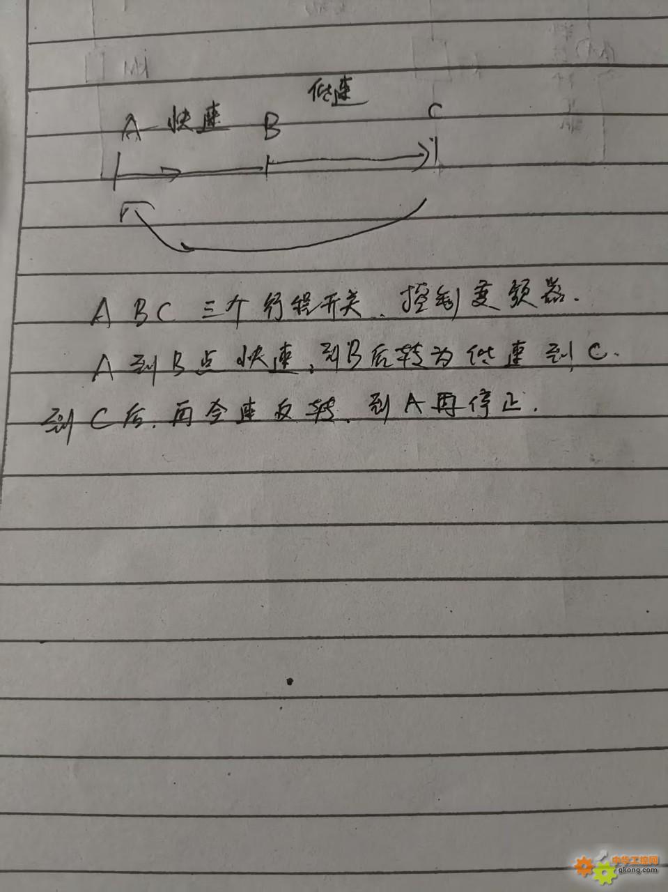

一位修电机的想要用变频器实现这个功能,各位大神指导一下。我认为变频器电机有惯性。实现不了

加PLC吧
精度不高的话,精度不高的话,运行几次看看惯性量移动接近开关。
精度高的话再加行程开关,加刹车装置等,当然费用也得加

用多段速就可以吧?

两个高速的速度是否一样?

可以肯定的说,你的要求并不高,所有品牌的变频器都可以实现,但不同品牌、及型号的变频实现的方式也不同,你必须提供具体的品牌型号。

用带PLC功能的变频器,或者用个工控板 简单方便后期改动

使用变频器的多段速功能,指定位置安装光电开关输出开关量信号用于多段速的触发

1.用带PLC功能的变频器
2.加块PLC工控板,普通变频器都可以用,并且调试参数简单的多

和我想的一样,用多段速或者带简易PLC功能的变频器。。

我也是这么想的,但电机肯定有惯性
