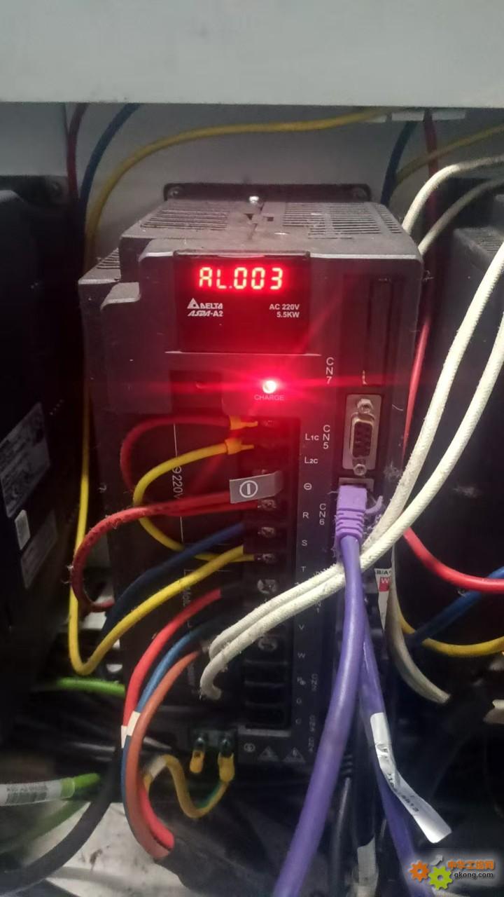

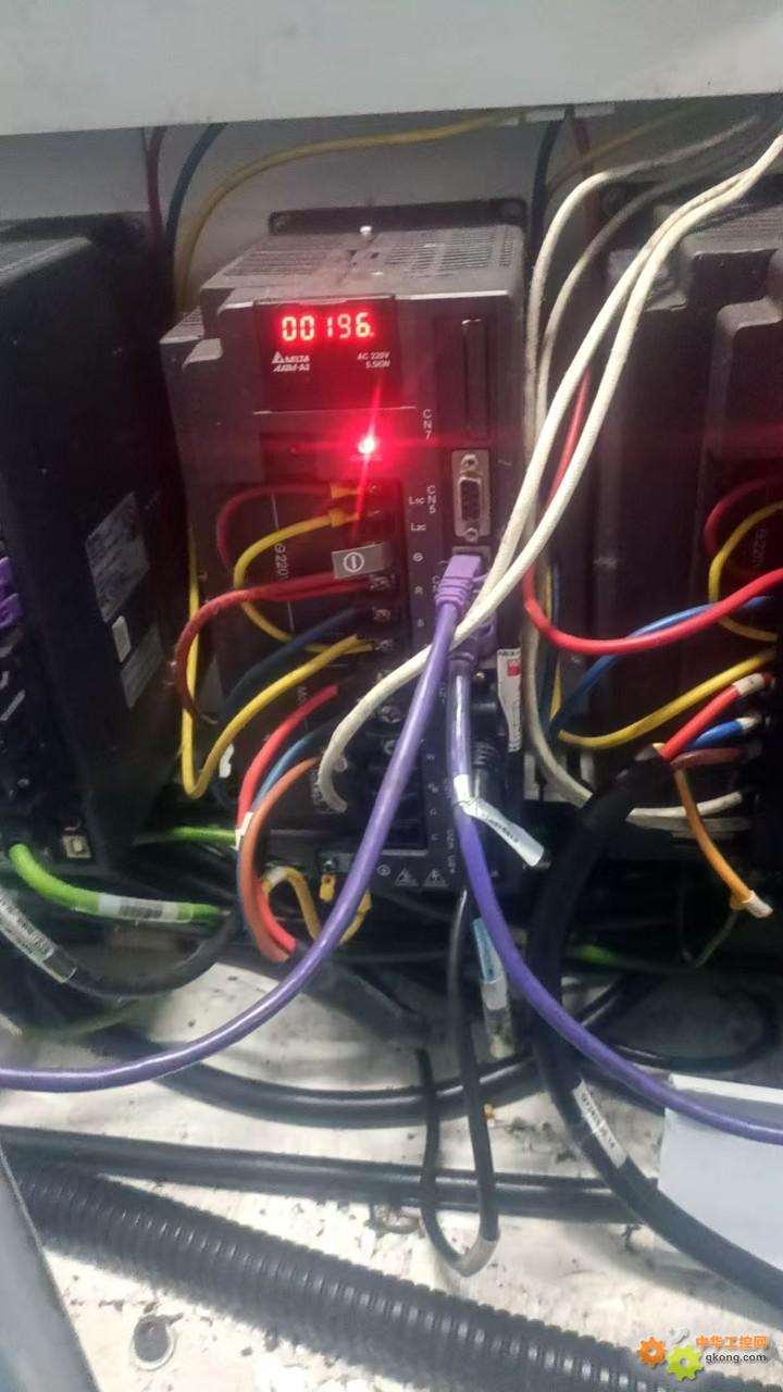

客户的一台设备,今天一开机就是这样,手动回原点,伺服一动作就报警AL003。说是昨天下班关触摸屏的时候,伺服自己动作了(今天查监控发现)。
没经验,请大神指导一下,谢谢

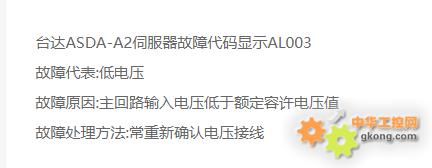

电压没问题,感觉可以换驱动器了

以下是引用bnnyygy在2025/5/25 10:27:25的发言:
电压没问题,感觉可以换驱动器了
表情六七台驱动,只有这个报故障。所以我也没上门,直接建议客户换驱动

伺服电压检测坏了
