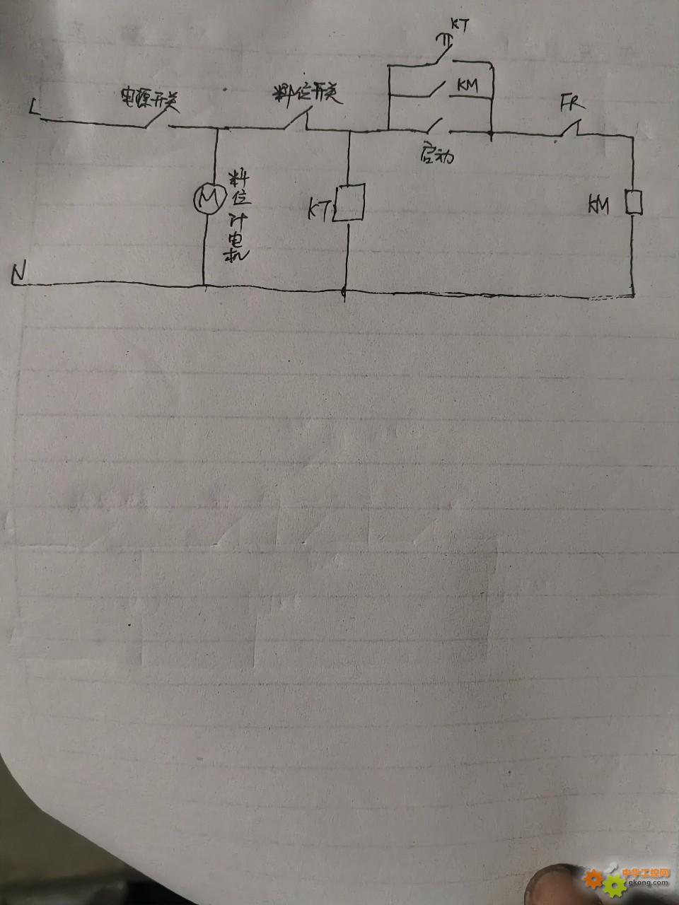

料位计不在最低位,延时两分钟上料
[此贴子已经被作者于2025/5/24 20:52:48编辑过]

以前做过,一般是设置下料位和上料位,低料位开始上料,高料位停止加料

没错,正常应该有低位与高位的

只有一个料位计

现场只有一个

KT线圈串个KM的常闭吧

上料电机频繁动作

他这个是供料控制,有料2分钟后启动KM,无料停止
一个料位检测足矣

现在注塑机颗粒上料机,都有配套电子显示控制板了。

不串也能工作,无非是时间继电器不断电。
