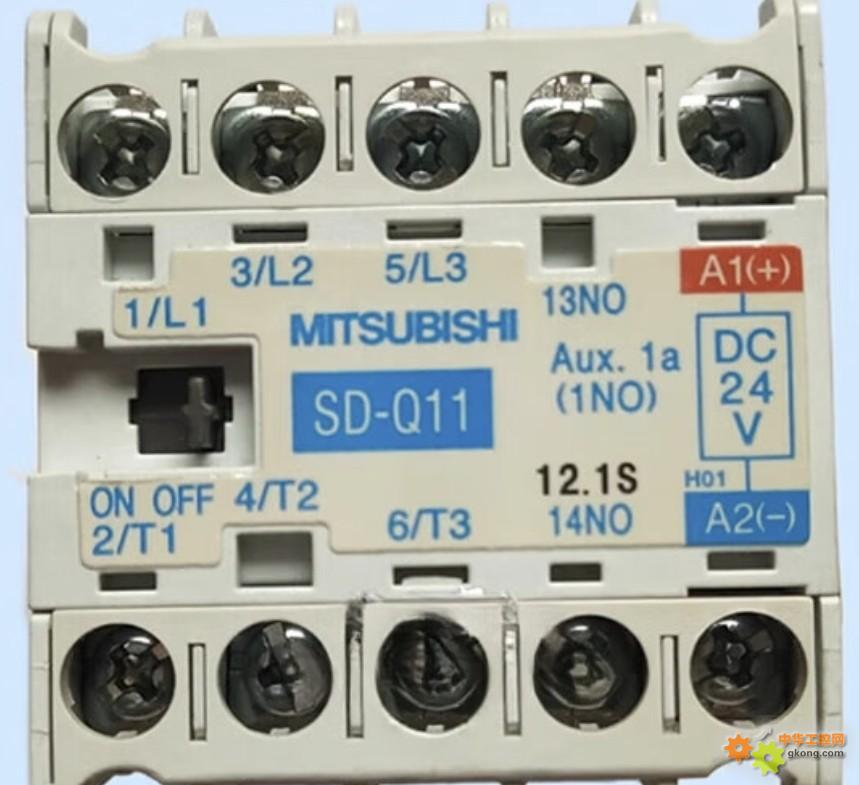

发表于:2025/5/22 17:31:06
接触器看型号,我这边用的SD-Q11不需要中继;控制交流负载,一定加中继。
+1
