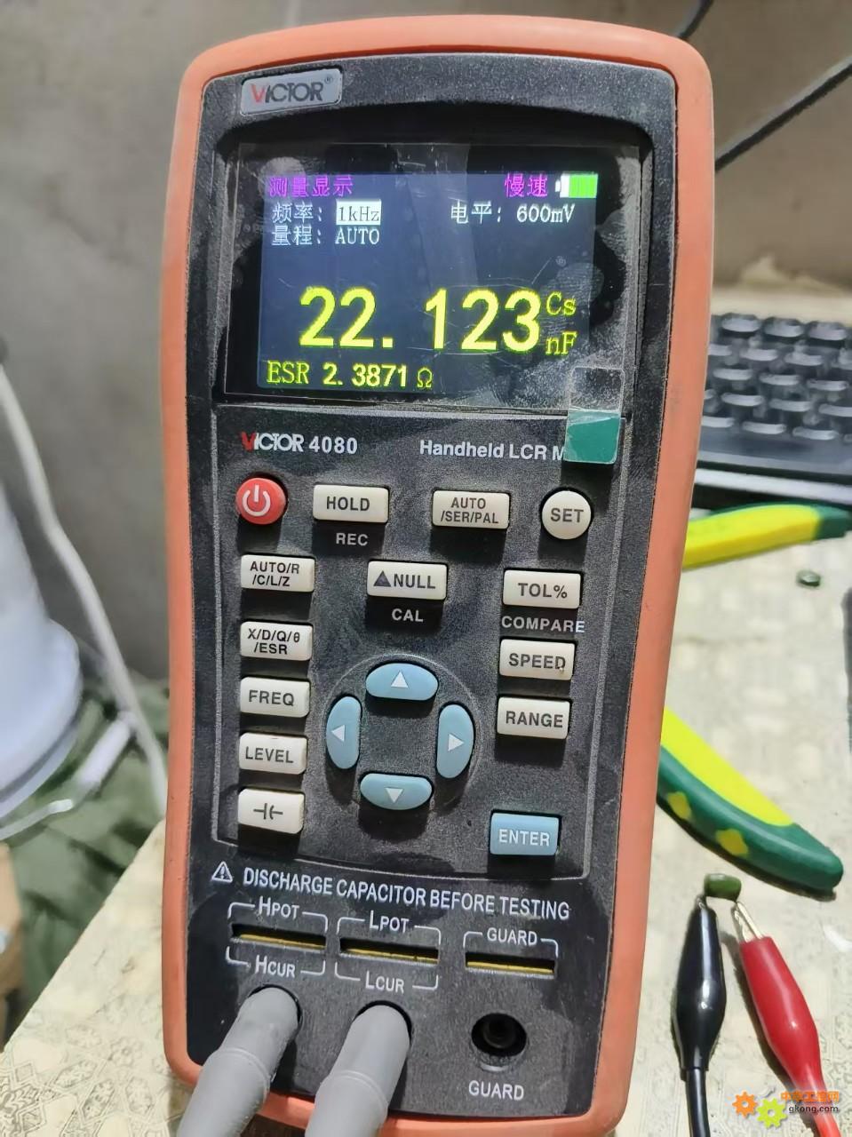

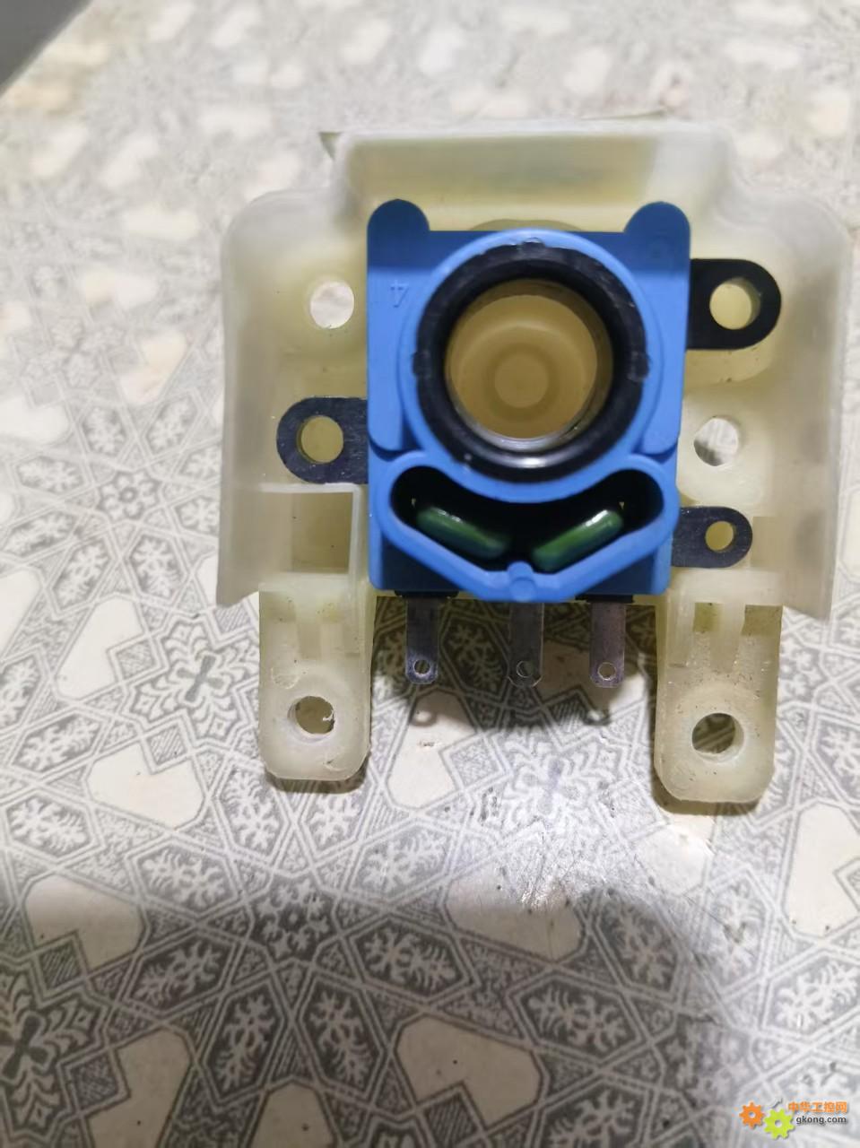

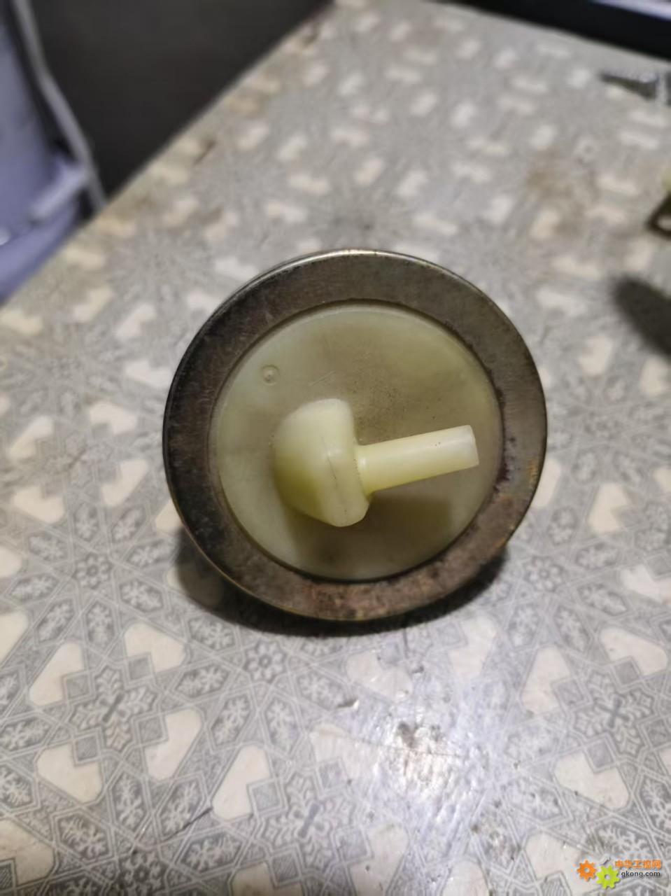

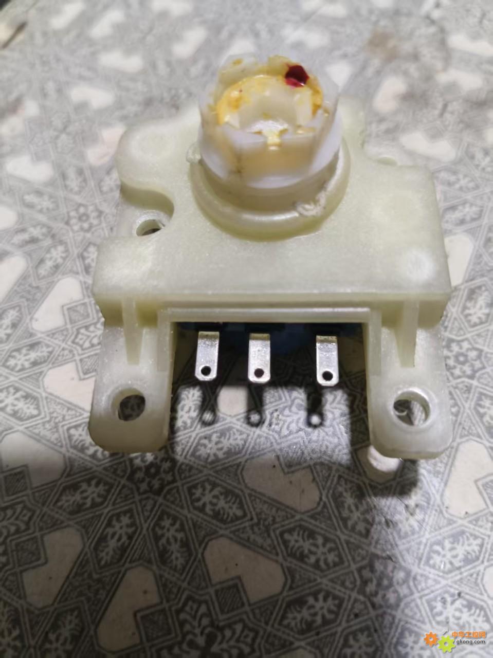

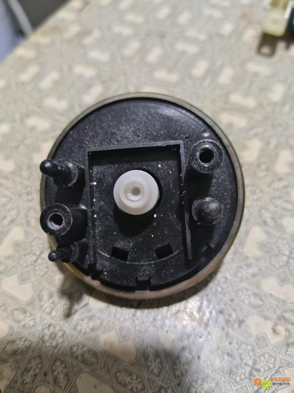

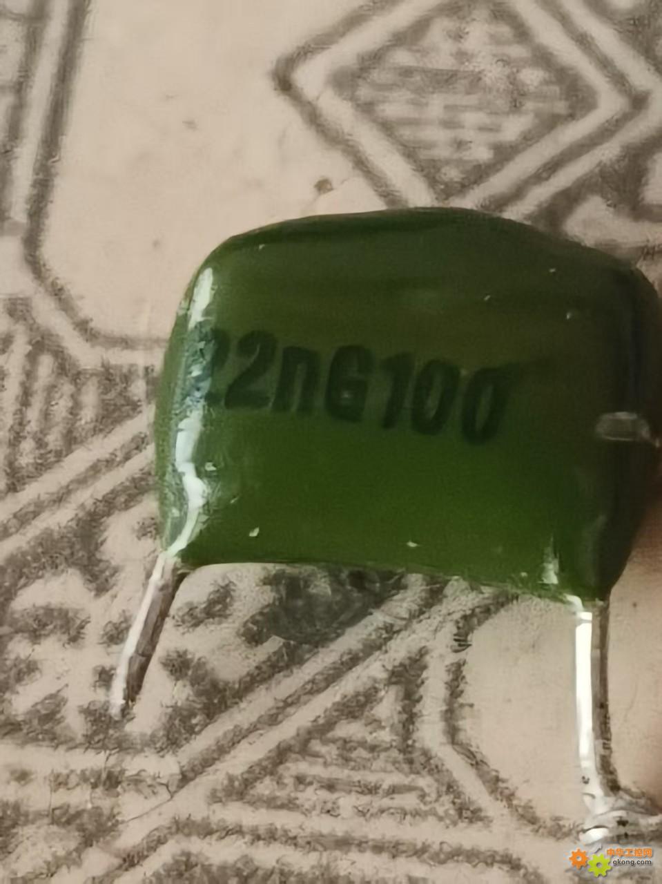

拆了一圈,一个电感和两个电容的组成震荡电路
不走寻常路。

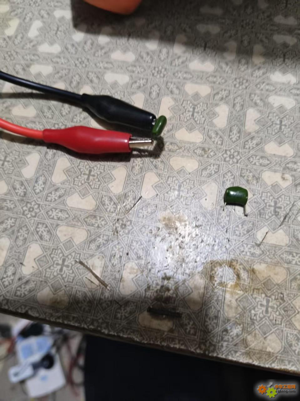

22N涤纶电容等效电阻这么大么?2.3多欧
不走寻常路。
