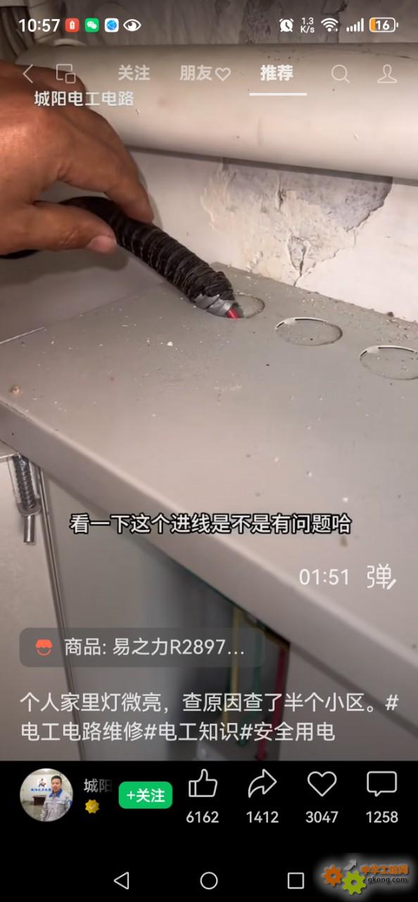

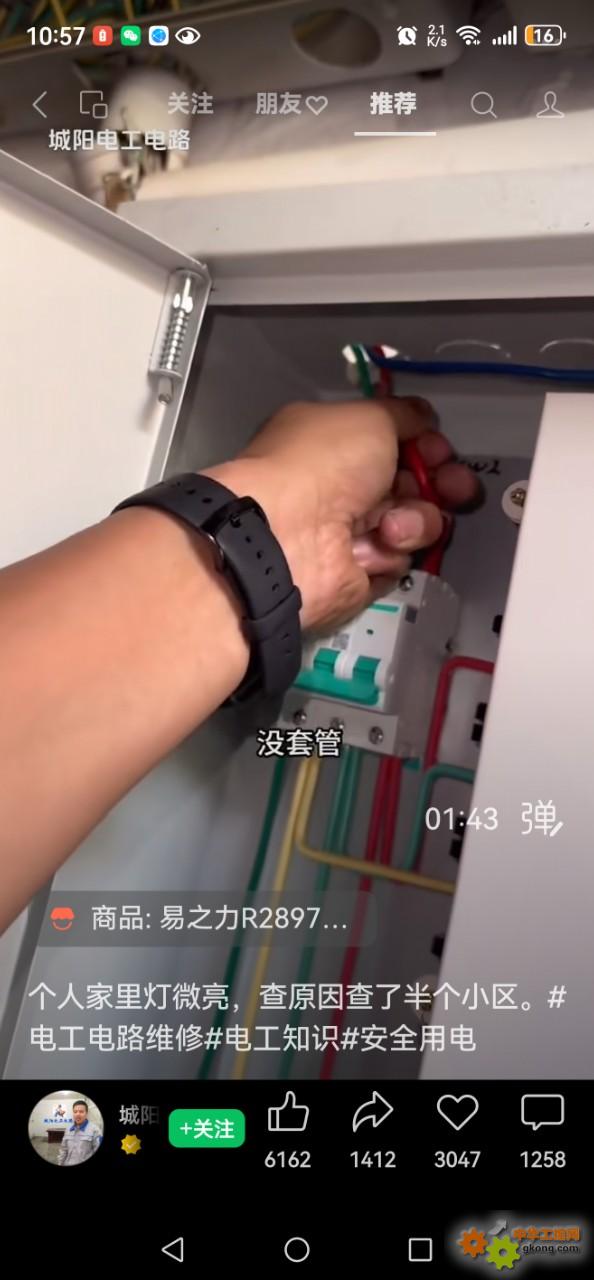

今天看到城阳一个案例
用户灯微亮,检查零线207,火线367…最后检查结果,邻居楼后加设备进箱火线破皮碰箱体
为什么火线碰箱体,N线带电200多伏(对地),火线360多伏(对地)?
