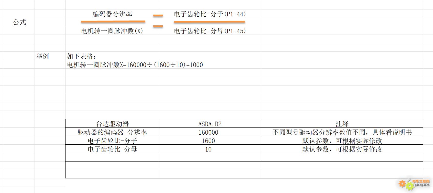

台达A2伺服驱动器电子齿轮比设置为128/1,用台达ES2plc发10000个脉冲电机不是转的一圈, 回原点后驱动器面板显示脉冲数不和plc一样为0。以前用三菱plc控制伺服两头脉冲数显示都是一样的,请问诸位师傅是参数设置错了吗,还是其他原因.
那是转了多少?
驱动器是不是收到了10000个脉冲?

没用过台达的,不过我感觉这个齿轮比设的有点奇怪

你参照这个设置就行
