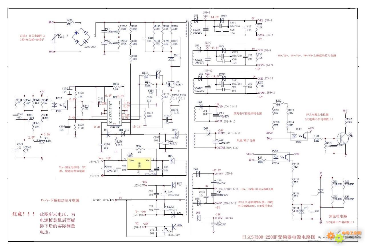

正在分析日立SJ300-220HF变频器,发2个测绘电路图。
一个是电源电路图,上次一个帖子里已经发过了,又整理一下,集中到这里,便于查询:
日立SJ300-220HF测绘电源电路图及关键点电压:
另一个,最近测绘了U相A316J驱动电路图,注意:上下桥驱动A316J的5脚RST复位,没有找到来处,谁能补充一下:

316的1脚不应该是高电平吗
