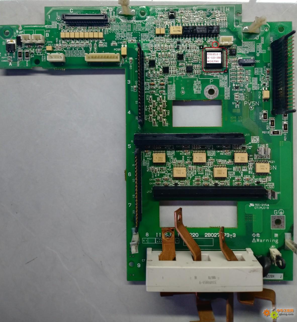

驱动板标号GA。
需要更换这个芯片。
不知道,芯片只是硬件芯片,还是具有ROM(写入程序、数据)的单片机?
全新芯片能不能直接代换?
查不到芯片PDF。
谢谢!

芯片型号在白纸下面,白纸上可能就是版本号,程序文件可能在自身或右上角芯片

这个图,白色的底,不是白纸,是我用win11画图板打印文本时取消背景色的结果。芯片底色是能直接看到的,激光刻印型号即是上面的文本。

可能是ASIC,买个拆机的试试

有数据,拆机芯片可代换,功率不分大小

FPGA。损坏率较低。别的SJ300板上拆即可,部分功率。网上也有二手卖的。

GAL门整列。有程序
