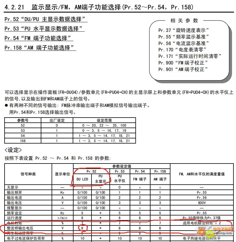

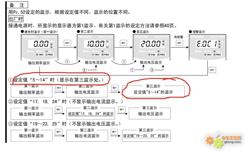

三菱FR-A500变频器,有哪位高手能指点一下,怎么在屏幕上查看直流母线电压参数?
谢谢!

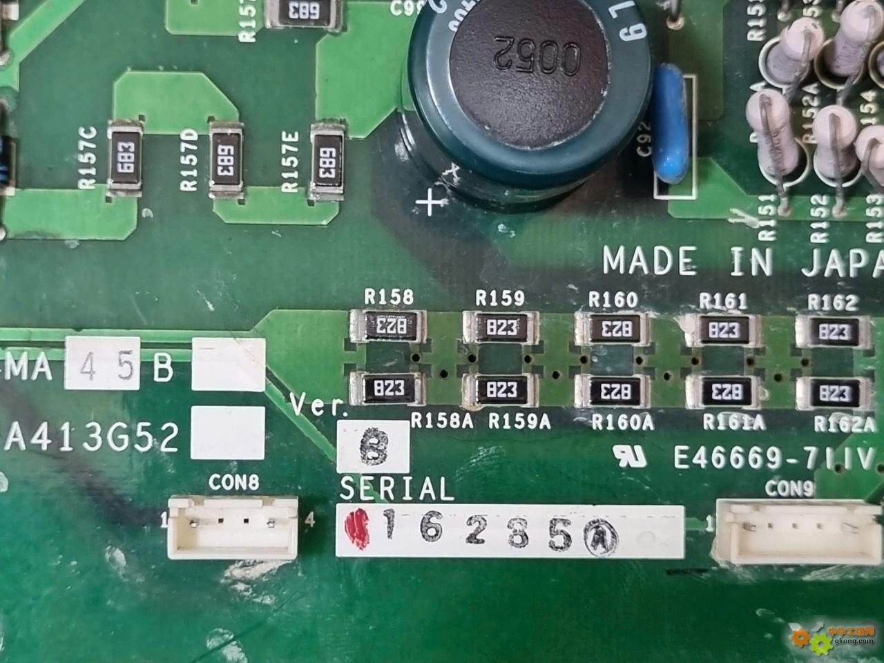

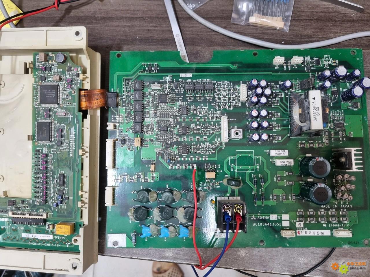

目前的情况是晶闸管没有通电。我检查了“CON8”端子,但没有电压。有没有哪位高手遇到过这种情况,可以指点一下?
