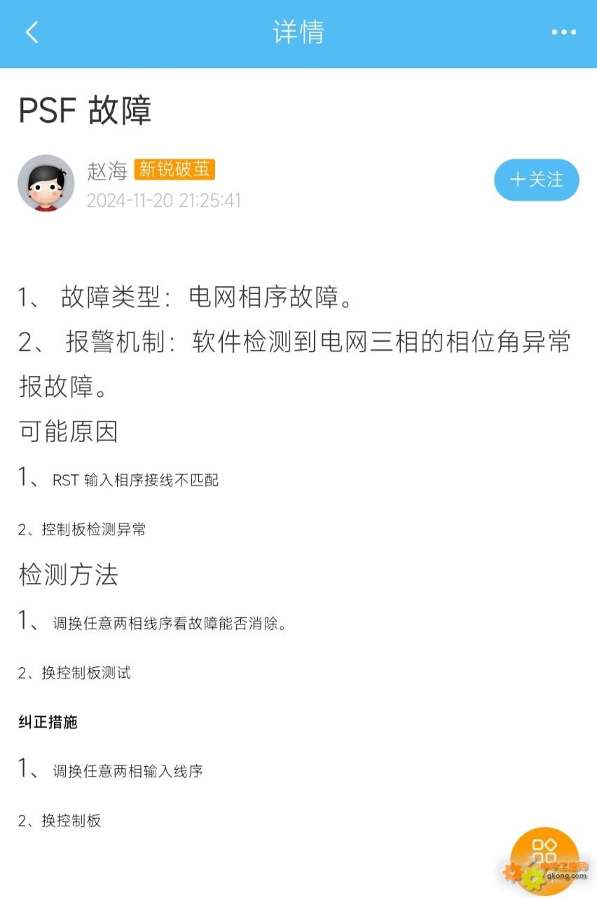

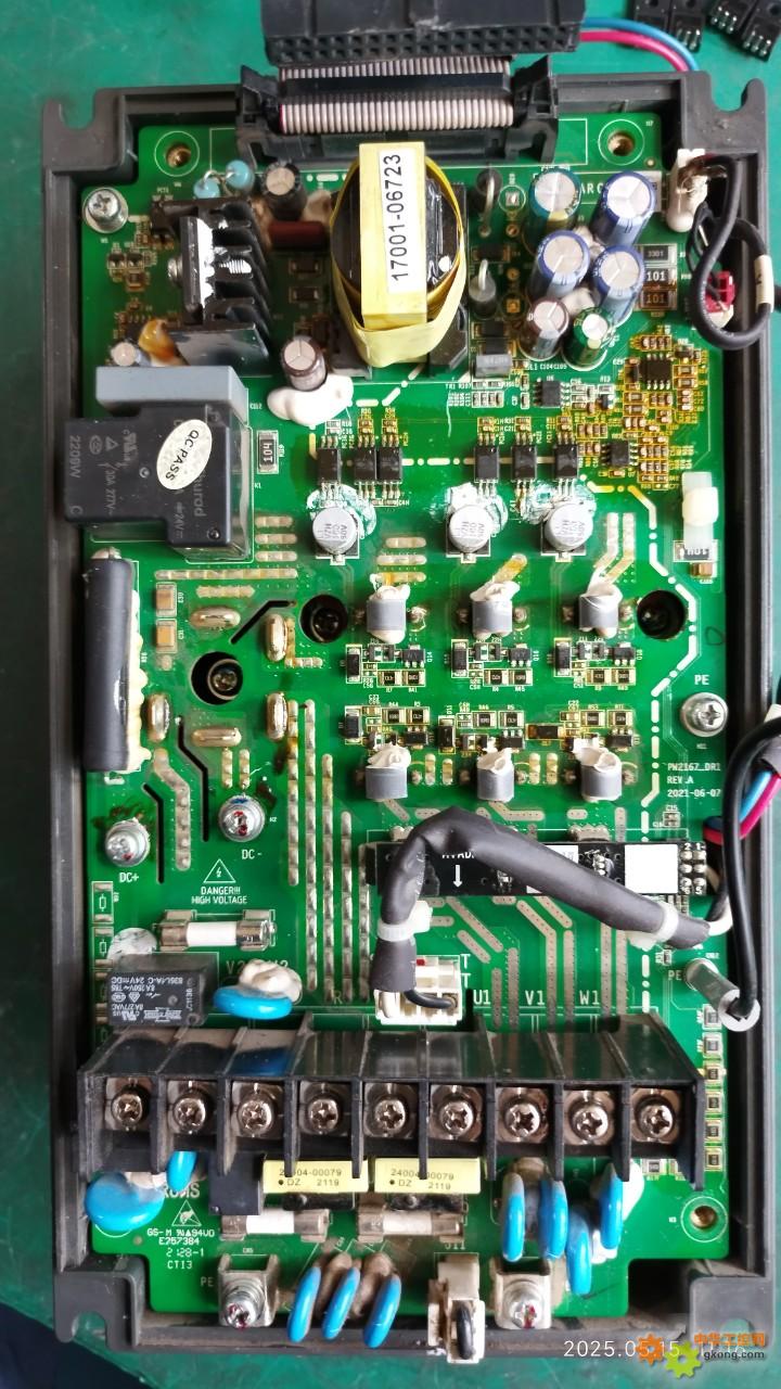

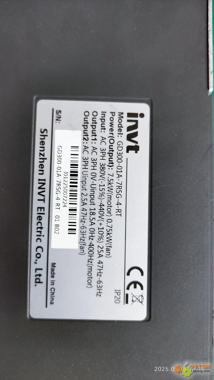

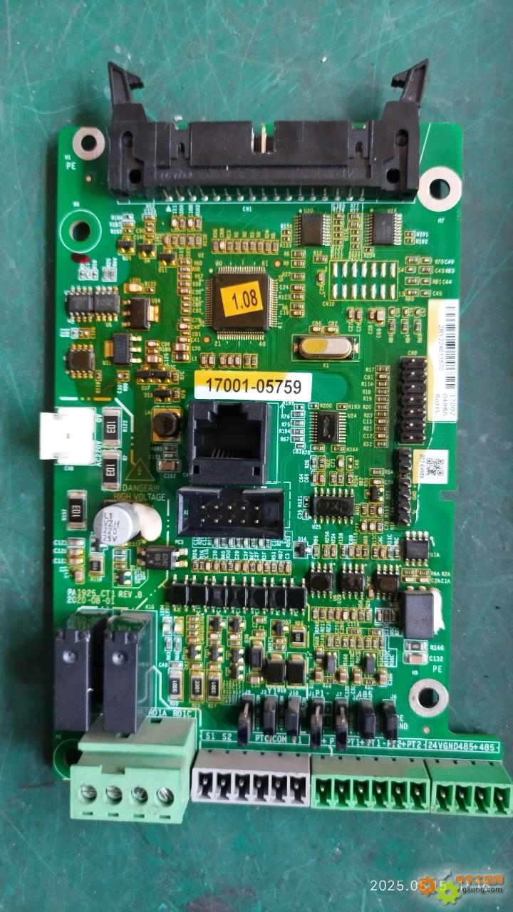

最近修一台GD300的变频器,故障记录里面报故障PSF,查了说明书里面没有这个代码,通过公众号查出来是电网相序故障,不知道谁遇到过这种情况。
现在是手边没有主板不方便代换,昨天检查,发现上桥光藕供电是0.3伏左右,但是跑了一圈线路,始终没发现这个供电是怎么过去的。
现在手边没有主板,没法代换测试,原参数是通讯控制,改端子和面板都无法运行。

1. PSF的可能含义
变频器的故障代码通常以字母缩写形式表示,PSF可能对应以下情况(需结合具体品牌型号确认):
电源故障(Power Supply Fault):可能因输入电源电压异常、缺相或相序错误触发25。
相序故障(Phase Sequence Fault):若电源接线相序错误,可能导致变频器保护性停机512。
参数设置错误(Parameter Setting Fault):部分变频器将关键参数配置错误归类为PSF49。

非常感谢提供这么多解决途径。按照P07.01执行完毕后,自动恢复到0,现在是设置到1,不会自动回到0啊。断电再上电,这个参数还是1.
因为是同步机,用户设置的参数比较多,如果不能正常上传到面板,设置起来担心会丢失参数。
