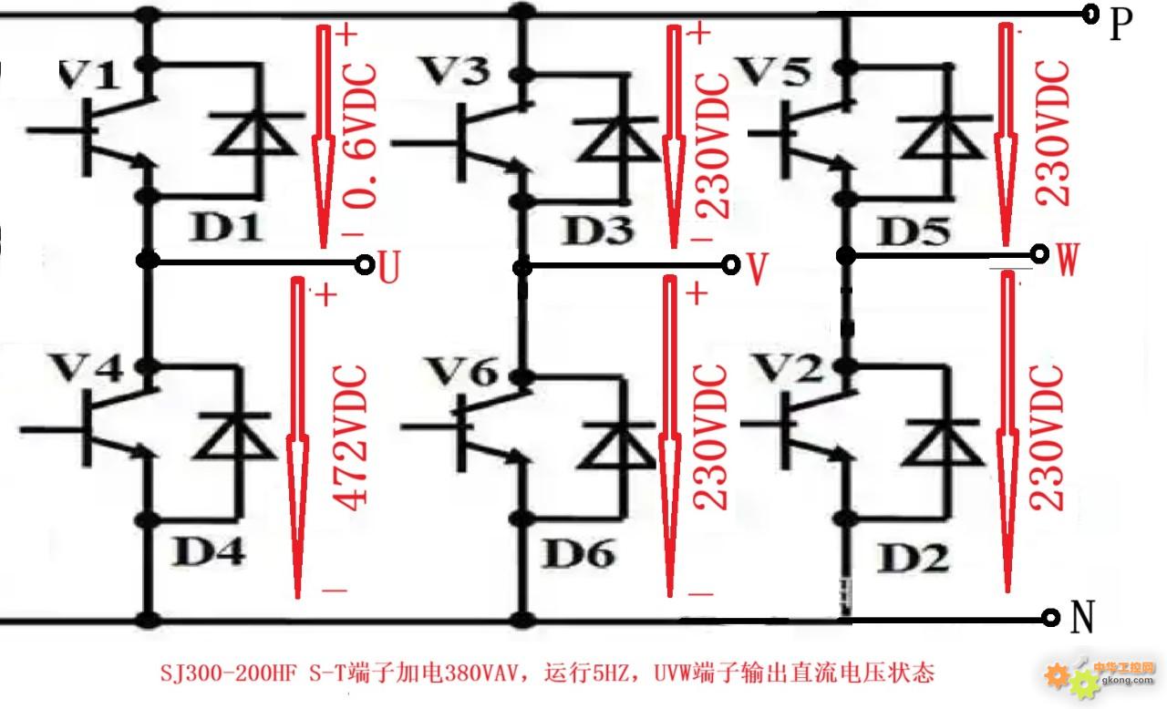

1、静态测试IGBT正常;
2、S-T380VAC,运行@5Hz,带3只100W星形接法白炽灯泡,实测UVW对正负母线端,直流电压;
3、问题:应该是驱动电路或6路PWM信号有问题。从以下测试结果看,是那一路有问题?注意测试结果是直流电压(DC)!
4、是U相上桥击穿(测试没问题)?下桥没有导通?
如果U相上桥软击穿,当UVW相按照相序正常导通时,岂不将U相上桥、UVW下桥炸掉了?

看情况有点像V1管子开通不良啊

如果不接负载(空载)是这情况,下驱没工作

以下是引用xquan在2025/5/15 20:00:19的发言:
带白炽灯负载。
1、诚如斯言:U相下管V4的C-E管压降如此之大,应该是U相下桥V4未工作导通;
2、U相上管V1虽然C-E电压近似为0,表面看,似乎V1处于全程导通(甚至软击穿),但其实不然:一,当U相下管V4未工作导通(C-E呈高阻,或关断)时,U相上管V1的C-E对U端子,必然出现近似等电位,即V1的C-E电压必然近似为0,所以,V1并没有全程导通(软击穿);二,因此,没有出现炸管现象,也证明了V1并没有全程导通(软击穿)。
结论:
V1工作正常;
V4未触发导通。
[此贴子已经被作者于2025/5/15 22:50:20编辑过]

以下是引用图喜儿在2025/5/15 15:36:45的发言:
看情况有点像V1管子开通不良啊
V4未导通。
V1应该正常。

V4未触发导通,接近开路。所以压降大。v1压降小。v1;v4串联分压。所以v4没有被可靠触发

这么明显U相有问题,不是驱动板就是模块

以下是引用877476825在2025/5/16 7:21:10的发言:
确实要检查V4下桥 模块或者驱动
