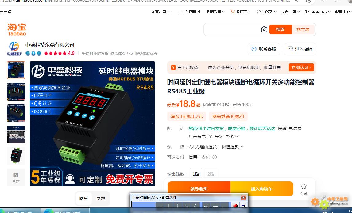

发表于:2025/5/13 17:33:36
在我们的单位里,在类似的照明位置中,就是安装一个时空开关,这样方便多啦
