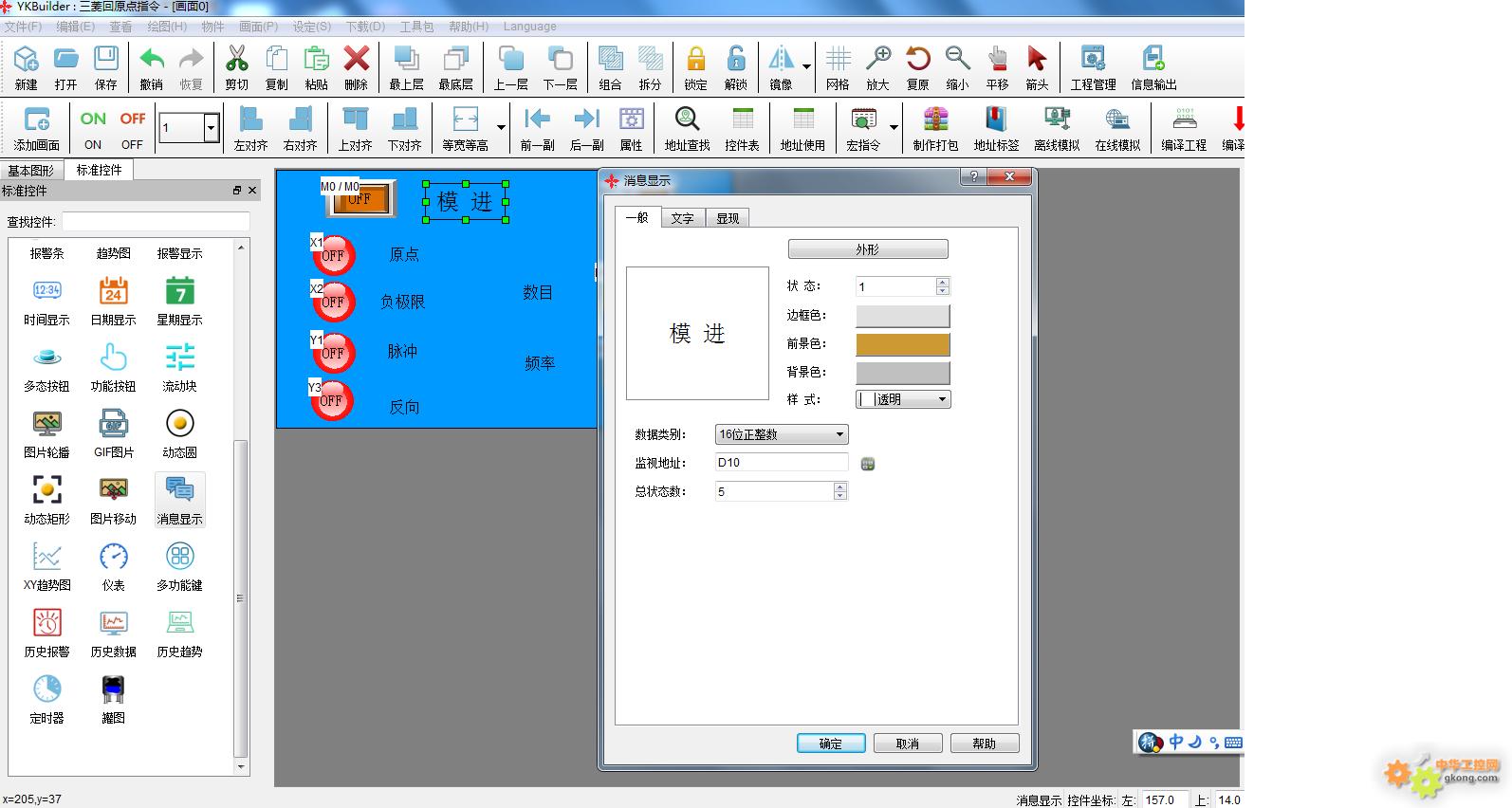

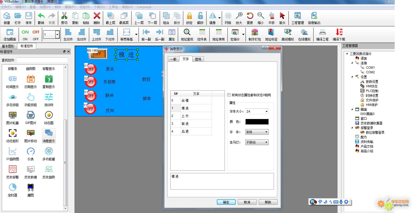

是不是选择宏指令
用PLC一个数据寄存器来改变触摸屏变量
但是不知道文字变量名称
中达优控官方例程也不说
以前只测试了一个定时器流水灯如下
我大概知道类似这种写法
就是没有实例
谢谢

D10是多少,对应的就显示什么文字,不需要宏指令吧
比如D10赋值4,显示的就是后退
+10

因为简单所以官方就不做文档了,
测试通过,谢谢

多状态显示
不同数字对应不同的文字
