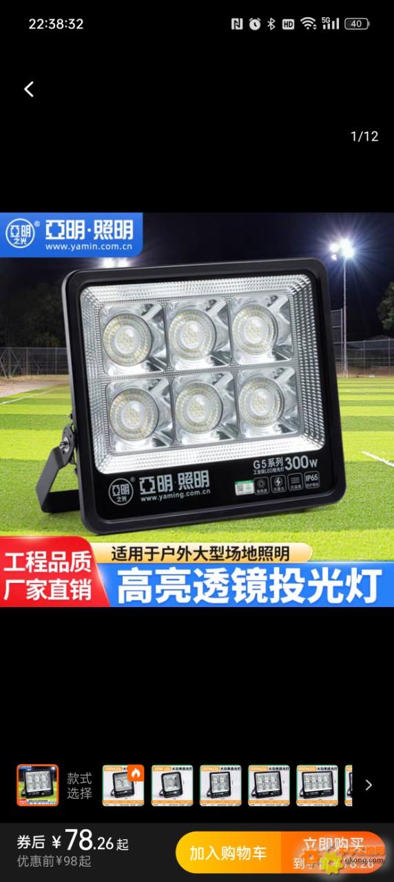

用一段时间,LED灯就亮一下灭一下的闪烁,半小时以后就正常了。
这种情况下,如果并一个电容,能否让它不闪烁呢?

有灯珠要不行了吧

应该是2楼说的,有灯珠不行了,要更换有问题的灯珠, 用电容解决不了问题。

不能,其实就是驱动器的问题
这么便宜的灯就换一个吧

驱动和灯珠问题都有可能
就是这种

发表于:2025/5/7 8:19:39
电源问题或者线路问题吧

发表于:2025/5/7 9:35:59
回复 #7楼 aaxin2008
这种,拆开检查下电容是不是正常
