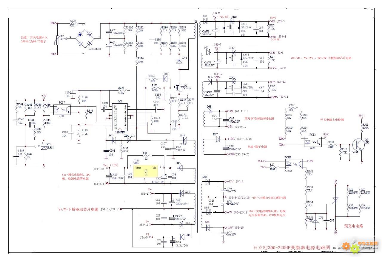

一、一台日立SJ300-220HF变频器,上电报E01.3(驱动过电流),复位仍报。查IGBT正常。
1、测开关电源部分电解电容容量减少,全部更换,故障依旧;
2、测驱动/检测板的6个驱动芯片A316J周边电路元件,未见明显异常;
3、因变频器结构极其复杂(电源板、驱动/检测板位上下插接,驱动板有用几个铜排与IGBT及互感器/端子连接),且面板与驱动/检测板也是扁平电缆连接,不便拆板、反复带电测试,故粗测驱动芯片A316J周边阻容、二极管无大异常后,一次性直接将6个A316J全部更换,上电,新报E23.0(CPU与门阵列通讯错误)!
4、取下开关电源板,单独上电380VAC,测开关电源板各路电解电容电压,问题来了。。。电路图上没有标注标准数值的电压,自不必说电压大小;标注了标准数值的电压,却又不稳、跳动!
二、开关电源的问题
1、7805的输出端(3-2)电压Vcc,电压在4.8-5.2跳动,测输入端1-2脚,电压数值和现象基本相同;查7805的PDF,正常工作输入端1-2脚应该电压V12>=7.5V,显然输入电压存在问题;
2、测开关电源其它几路输出电压(如CA5的2端+5V电压),也有4.8V-5.2V小幅跳动现象;但有几路却基本稳定(但标准数值不详);
3、测试HA16107P周边元件(电阻、二极管、稳压二极管)正常、测试开关管K1317周边元件(电阻、二极管)正常;
4、更换所有电解电容、7805、跳动的几路整流二极管、PWM芯片HA16107P、开关管K1317、调整光耦P621、三端稳压TL431,故障依旧。
三、暂且搁置上电报警的事儿,只说开关电源,感觉很不正常。。。显然,开关电源输出电压有点低。原因何在?是由于开关电源板单独测试,处于空载的情况么?
四、发一份日立SJ300-220HF的开关电源电路图,除可控硅预充电电路、开关电源上电检测电路未经核实外,开关电源部分的电路,都经实板测绘,补充修改绘图,基本准确无疑。

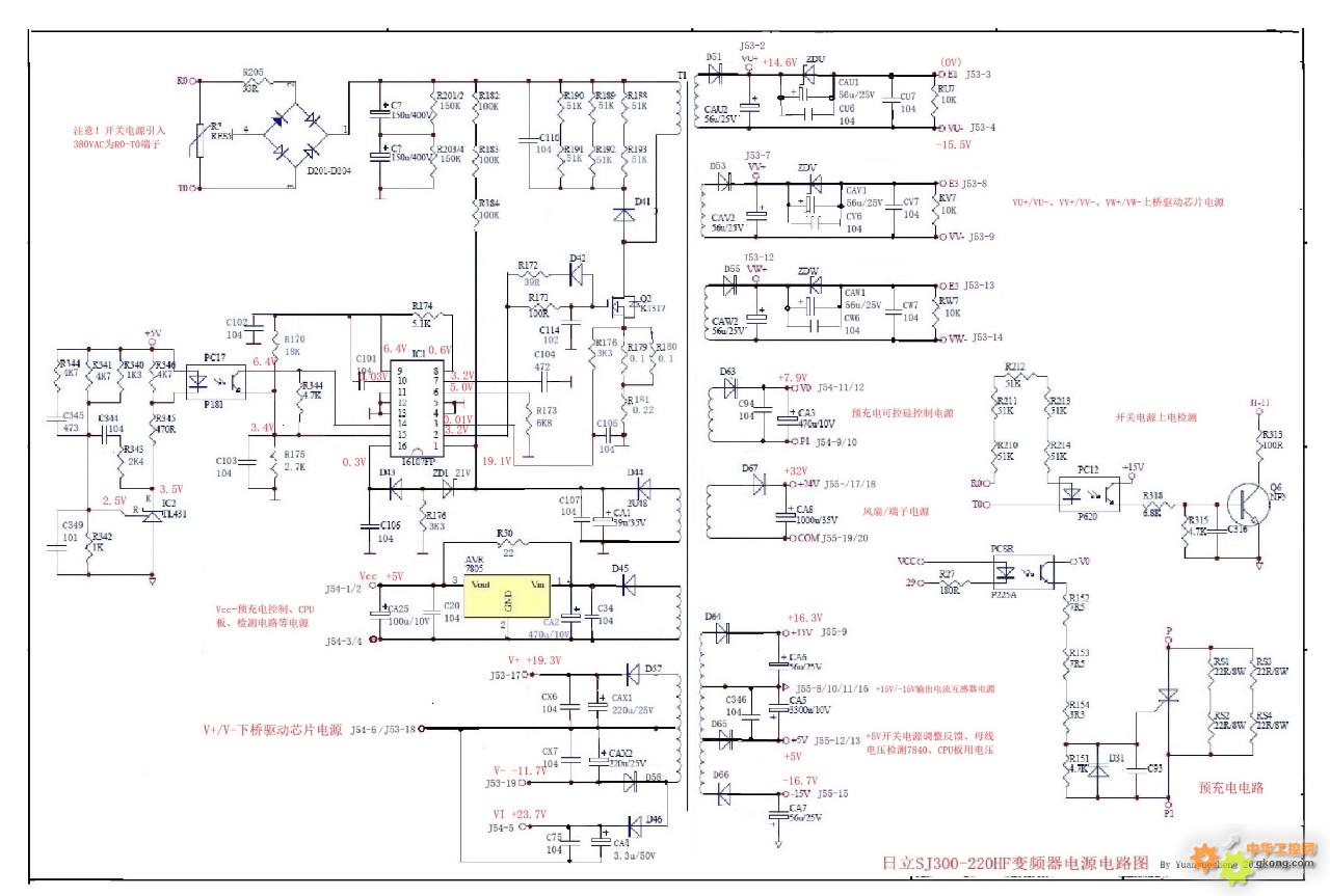

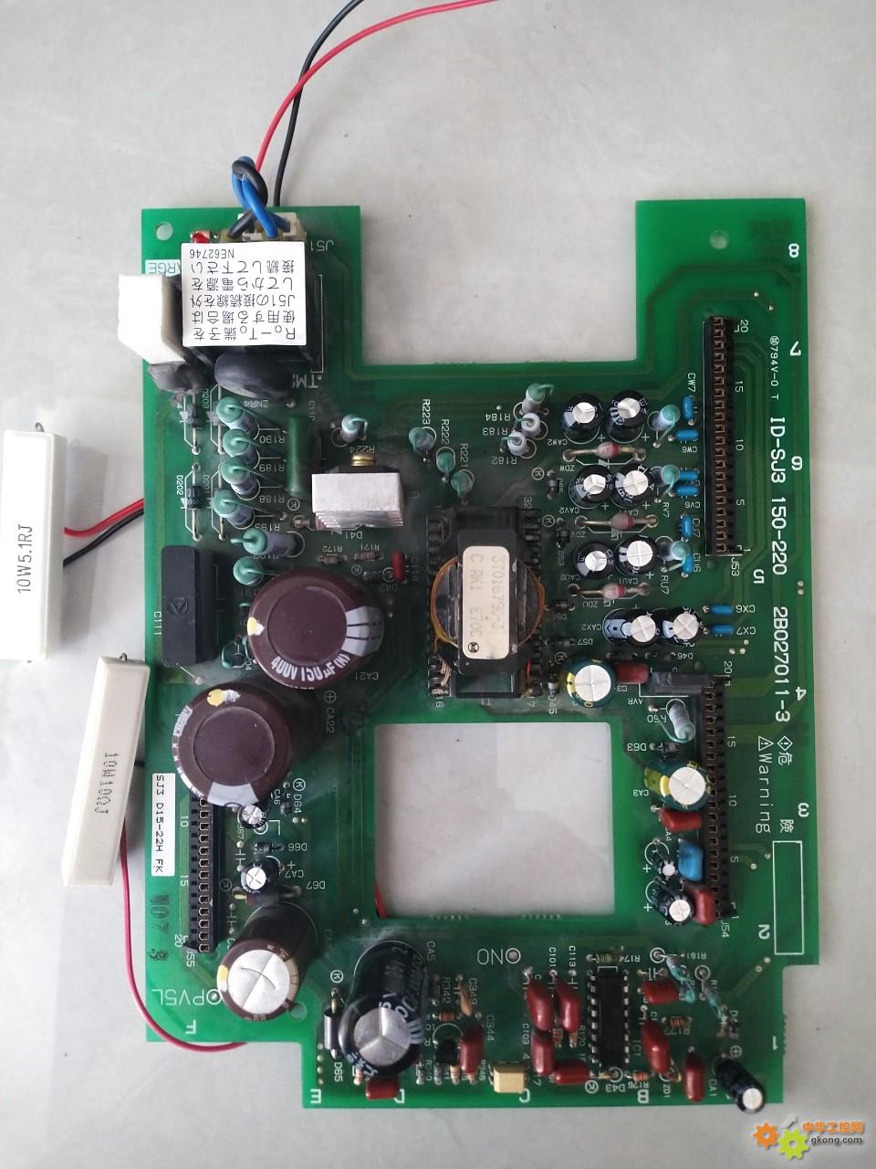

发表于:2025/5/1 21:22:09
没有假负载,当然电压不稳了,电感要有放电回路。

以下是引用kazefsh在2025/5/1 21:22:09的发言:
明天加个假负载试试。

发表于:2025/5/2 10:45:17
以下是引用yuanyuesheng在2025/5/1 21:53:22的发言:
明天加个假负载试试。
诚如斯言,7805输出端2-3即CA25的2端(+5V)加5Ω/10W电阻、CA5的2端(+5V)加10Ω/10W电阻后,没有出现电压跳动情况。
开关电源各关键点电压,如图标注:
接下来,可以集中注意力,研究E01.3和E23.0了。
