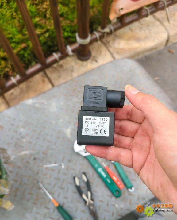

请教一下这个电磁阀线圈上加的这玩意儿是啥?有啥作用?

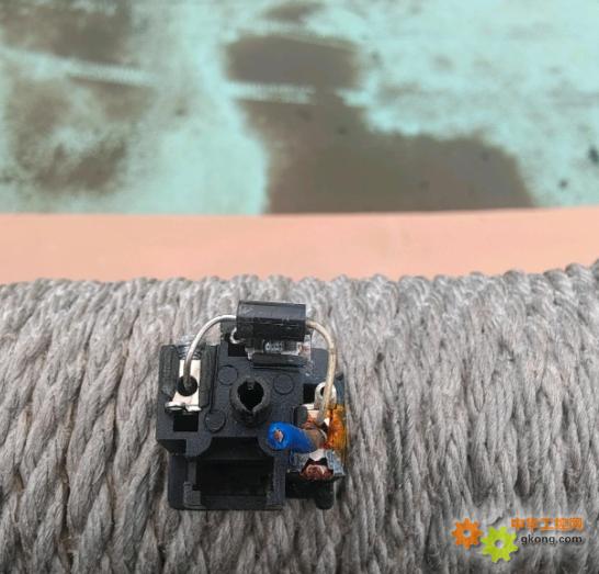

续流二极管 注意这个正负不能接反,也不用接交流

保护控制继电器(接触器)触点,延迟使用寿命

续流二极管
应该是后面使用者加上去的

消除自感电动势

二极管,从来没见过谁这样接的

接到里面 省空间了

二极管,加了这个正负不能接反。

这是自己加进去的。

这个是自己加的吧,不是原来就有的。
