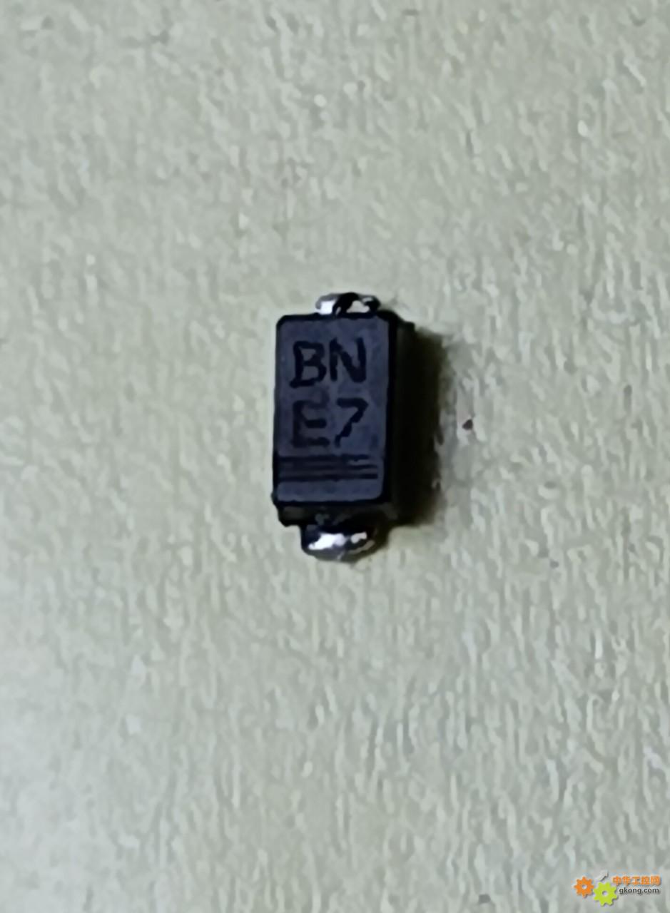

求BNE7二极管是多少V稳压管,知道的师傅告知一下。

“丝印反查网”(http://www.smdmark.com/)也打不开了。
淘宝查“丝印E7”,结果:BZT52H-B36系列,2.4V-75V稳压二极管;
查元件PDF查询网(https://www.alldatasheet.com/),应为36V稳压二极管。

是开关电源电路使用的吗?要是开关电源电路使用,那么就是与开关管栅极与漏极并接的18V单向稳压二极管,型号:PDZ18BGWX(18V)单向稳压二极管

丝印是  BN

CAN是通讯接口保护管

是什么定义通讯接口?

can通讯接口保护管?一般用5.5V稳压管

PDZ18BGWX
