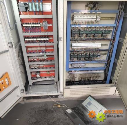

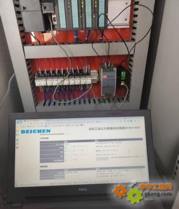

  一、使用场景描述
  除尘风机与提升机原是独立的西门子S7-300控制系统,两者都有独立的操作画面及组态程序,分别从现场敷设光纤至中控室。通过北辰网络耦合器的连通,极大的解决了:①一台电脑可以同时访问以上两者的PLC系统,为检维修提供了方便,以及提升了编程的耦合性及兼容性;②将原来的另一根光纤可作为备用纤。

  三、产品使用过程
  四、使用效果说明
  产品满足了厂内两系统之间的耦合性。
  五、总结
  确实如厂家所说的解决了现场系统间的问题,为用户提供了方便,产品小巧,不占用空间。而且可以任意设置IP地址,为读取信息提供了方便。但是,还有两点需要说明一下,第一,所连接的PLC地址能否自动进行识别;第二,直流24V的接线端子太小,且卡的不牢固,容易掉落。
