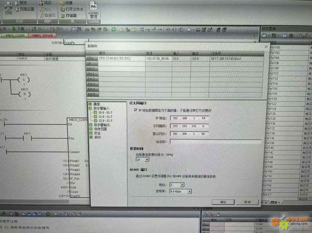

  产品配置方法比较简单通过浏览器即可配置,无需下载专门的配置工具,在办公桌上找了汇川Easy521和西门子S7-200SMART进行了测试,测试过程中觉得还是比较方便,Easy521使用10.5.1.70的IP,S7-200SMART 使用192.168.1.54的IP,耦合器BCNet-NAT的模块地址设置为192.168.1.188通过路由器连接S7-200SMART,将LAN1设置为10.5.1.188直接连接Easy521,硬件连接完成后,进行了ModbusTCP通讯一切正常,指示灯快速的闪烁。
