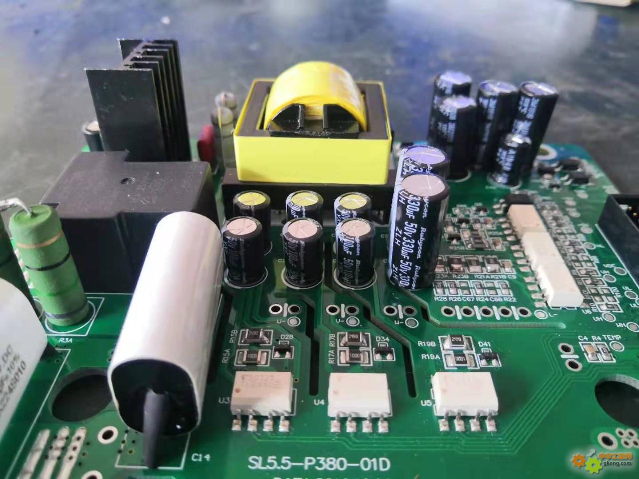

     汇川的电解电容。是湖南艾华的RR系列。从爱华工厂官网查得,它的寿命是4000小时。
这是另外一家的,他的电解电容也是湖南艾华的。爱华的官网上查的它是RJ系列。他的寿命是8000小时。
所以大家从这个用料上就可以看出他们的寿命差别。
然后大家可以从一些细小的地方可以看出他们的寿命之差别。

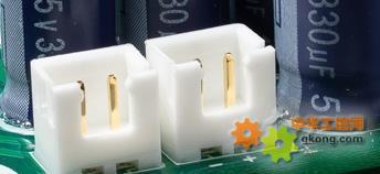

看他的端子,这个可以看到明显的差别,一个是镀金的,一个是不镀金的。
然后大家可以直观的用卡尺去量一下它这个基板的厚度。一个是1.6的,一个是2.0的。
变频器在使用5年以后,基板厚度在2.0的。故障率明显的低了好多。
从这些我们肉眼可见的细节中。就轻而易举的判断出两个产品的寿命长短。
国产料,如光耦,
