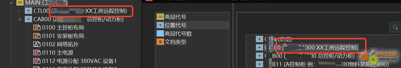

EPLAN中的高层代号、位置代号后面红色括号里面的内容怎么更改

结构标识符管理中 在表格左下角选择【列表】显示,在【结构描述】中填写对应高层代号中文描述
