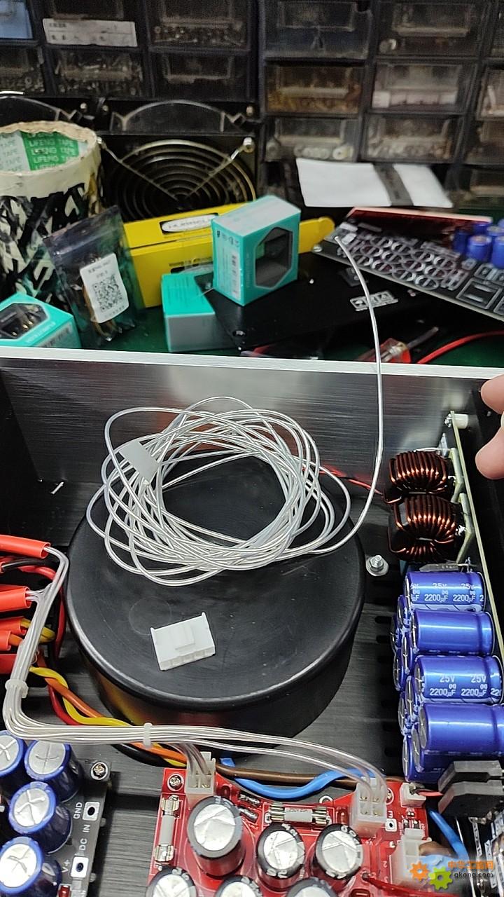

电路板都是自己选的
中间是稳压板 电感在一侧12颗绿皮伊娜电容的是AC输入滤波板 电感在中间的上面14颗绿皮伊娜电容的是DC输出滤波
中间放置了变压器 侧壁上安装了欠压保护 使用15V变压器 进行减压 至12V 这样音质很足 低频感强
如果是12V变压器 直接12V输出 低频的时候 声音的密度差点 至少有点余量

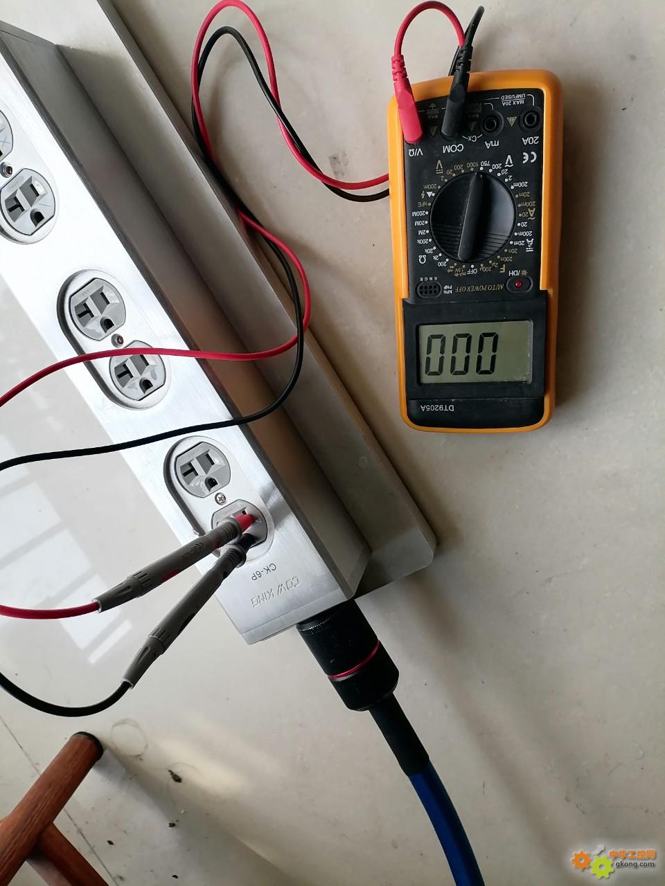

套上热缩管保护一下电源线根本把护套安装上
作完电源线 用万用标检测一下 零线/火线
用万用标检测一下 地线/火线
用万用标检测一下 零线/地线
[此贴子已经被作者于2025/4/1 20:13:54编辑过]
