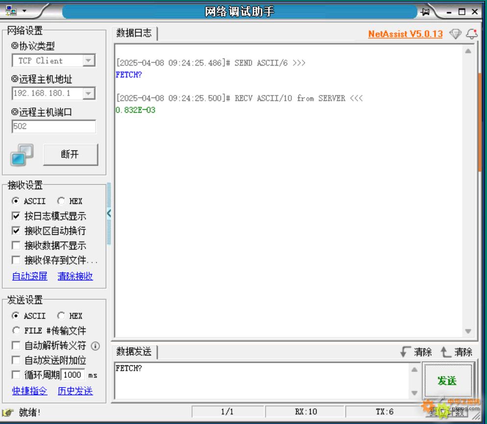

PLC如何通过232/485/网口,使用SCPI协议读写万用表值?有没有大佬给个截图。

回复 #4楼 蛇会大学
只是手动发了几下,忙其他事情去了,搁置了。跟自由口通信有点像,只要将scpi协议的字符转换成ASCII码,发送,接收,解析就ok。

发表于:2025/4/7 16:13:21
回复 #5楼 非同寻常
我用串口调试发了指令 没返回值呢

回复 #6楼 奇胜
需要看看仪表的协议,看看需不需要加结束符,需要的话就“自动发送附加位”勾选,把结束符加进去。
