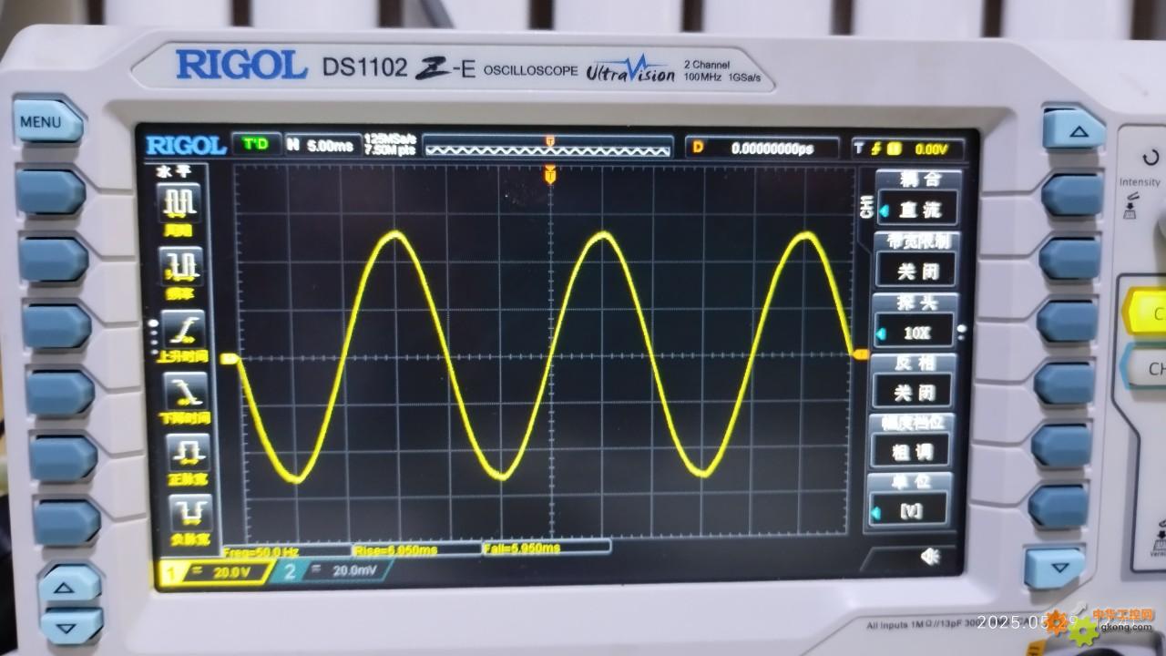

发表于:2025/6/6 9:27:24
前段时间,也是搞测试电源,单相220转三相380伏,波形干扰太厉害,加滤波器以后好很多。
不加滤波器,烧坏过变频器整流部分。
